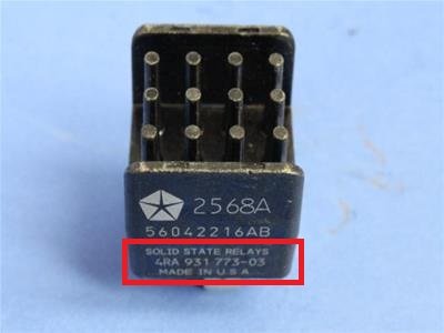

      Jeep Liberty KJ Daytime Running Light Relay Part N: 56042216AB
      По Part номера излиза какво е и как изглежда. В таблото има място за монтирането му, има го на схемата по-горе на капака

                За съжаление , релето за габаритите отива на маса и към компа , явно измерва масата/ съпротивлението на крушките, а при задействане на ключа се изключва масата и се подава +12в и те светват.
                С две думи средния контакт на релето за габаритите не е в нищото, а е към компютъра.
                Става твърде сложно да се преправя, затова просто минавам на варианта с релето и дано Еди не иска много за програмирането
                  По номера на релето (не парт номера), а номера на самото реле - 4RA 931 773-03 намирам двата му аналога:
                  1) 4RA 007 865-031 - https://www.autodoc.bg/hella/936563
                  2) 4RA 931 773-03
                  Видимо са еднакви.
