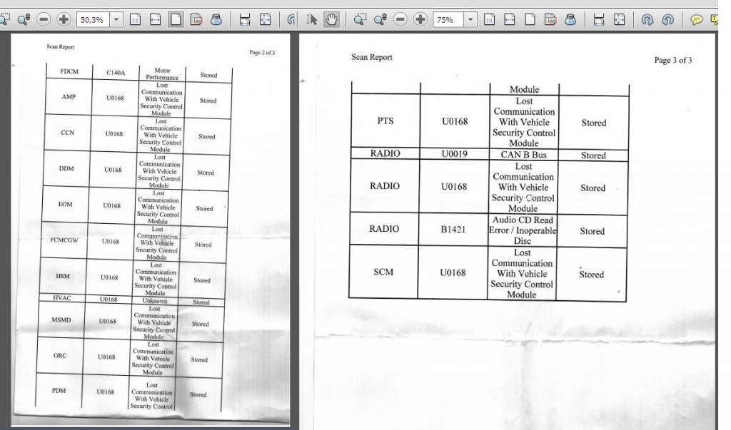

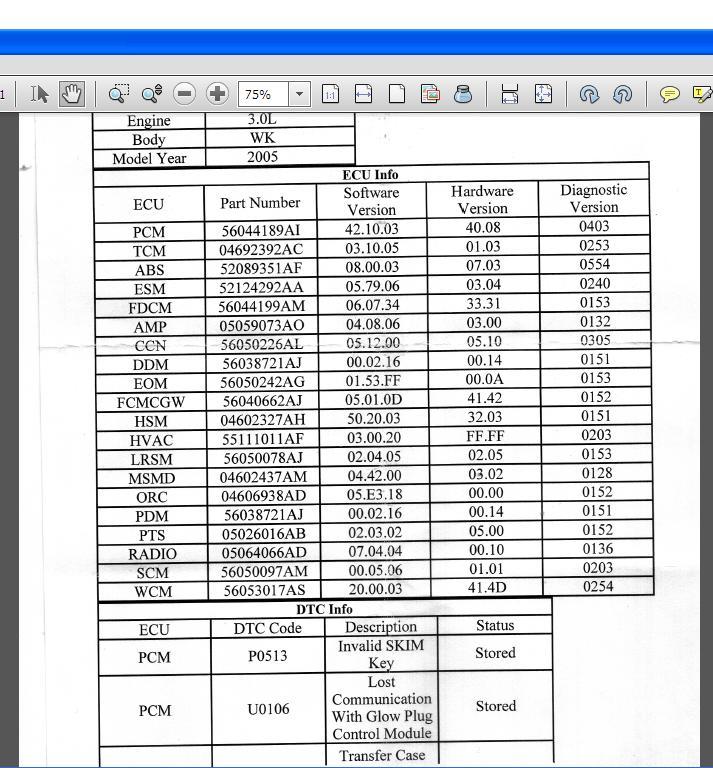

                    Ето ги двата листа/те всъщност са три/ : Натиснете снимката за да я уголемите
Име:Str 2_3.jpg
ID:5318044Натиснете снимката за да я уголемите
Име:Str 1.JPG
                    Ако горе не се чете, тук е в RAR формат 9,8Мгб :
                    http://tranzit.dir.bg/load.php?id=kr...OKTVHD31031309
                      От: Grand Cherokee 3.0 CRD - проблеми
                      За момента на мен ми е интересна само:
                      U0106 ....
                      Другото е ....
                          U0106 ....
                          Другото е ....
                          Може ли, причината за това да са просто прекъснали свещи ?
                          Къде в двигателния отсек се се намира този модул?
                          Мога ли да намеря някъде Ел. схемата на връзките му ?
                          Ще съм благодарен на всяка информация по въпроса (да не откривам пак топлата вода ...)

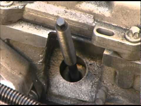

                              Проблема е ... както е писал колегата Onufriz по-горе .... да ги ИЗВАДИШ ...!
                              След известно самостоятелно проучване разбрах, че недобросъвестните майстори започват направо да въртят, а добросъвестните предупреждават, че може да се наложи сваляне на главата, или ето това :
                              . . . а после и те почват здраво да въртят, на принципа 50/50 (или аз или свеща).
                              А идеята, да ползват динамометричен ключ за развиване, ги ядосва много . .. С малки изключения, обаче. Та аз започвам да търся именно тези изключения. Затова, смятам, да се възползвам от твоя съвет. Както и на всички, които са минали по този път и знаят някое "правилно" място.
