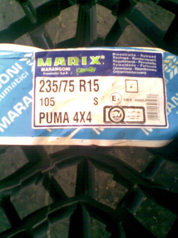

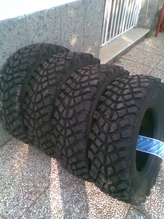

                      Ами...не ми се вярва , чак толкова да са избягали. Може би е въпрос на настройки , центровки и т.н. Аз мойта никога не съм я карал на центровка , откакто я купих преди година. Ама не и е леко с тия гуми, усеша ги в сравнение с предишните (195/80/15 М+S). Не е самолет , особено като е студена , а и в разхода ги усеща.
                      Карам само на късо -градско и офф до вилата и под 14/100 бензин (нямам газ) не ми пада. Не мога и да я засека точно , щото не знам доколко е верен километража с по-големите гуми.
                      А гумите ми тежат 19 кг задните и 17 -предните(само гумата).

                        Не , не са различни...като марка. Купих ги заедно от едно място , но там няма склад и кантар за да си ги пробираш по тегло. Всъщност , въобще ги нямаха на склад , та ги поръчваха. Поне са ги докарали две по две еднакви на тегло. С регенератите е така-трудно се намират абсолютно еднакви , при положение че и основите са им различни.
                        Колкото до причината да ги карам такива, ами ела да се качиш на вилата с други гуми , освен кални след като е валяло дъжд или сняг. Аз съм доволен от гумите и проблема с теглото и разхода беше очакван и преценен.
                        Ето ги всички като нови:

                          Дори за регенерати тази разлика от 2 кг е доста голяма.В казармата (работех като вулканизатор-топли вулканизации)бяхме спретнали едно гаражче за регенерати(апокрифно) и съм правил.При теб най вероятно подготовката на старата гума не е било еднакво ,но щом са добре балансирани мисля че няма да е голям проблема.Възможно е при някакви скорости да влиза в някакви резонанси и да усещаш биене.Казвам го от личен опит.Иначе калните гуми са номер 1....миналата сряда гоних едни гъски(голяма белочела гъска)по нивите при 40 см сняг на места,щитовете се представиха много добре и никъде на почуствах липса на мощност.Забелязах само една слабост и може би ще открия нова тема.Става въпрос за слабата защита на маншоните на външните карета,а именно -цялото пространство около полуоската,долния носач и кормилната щанга се пълни със сняг и става един монолитен блок който при замръзване може да скъса маншона,затруднява управлението и окачването.Този проблем при "слабата " Нива е удачно решен конструктивно с едни ригидни предпазители от пластмаса и от по голямо пространство между носачите
