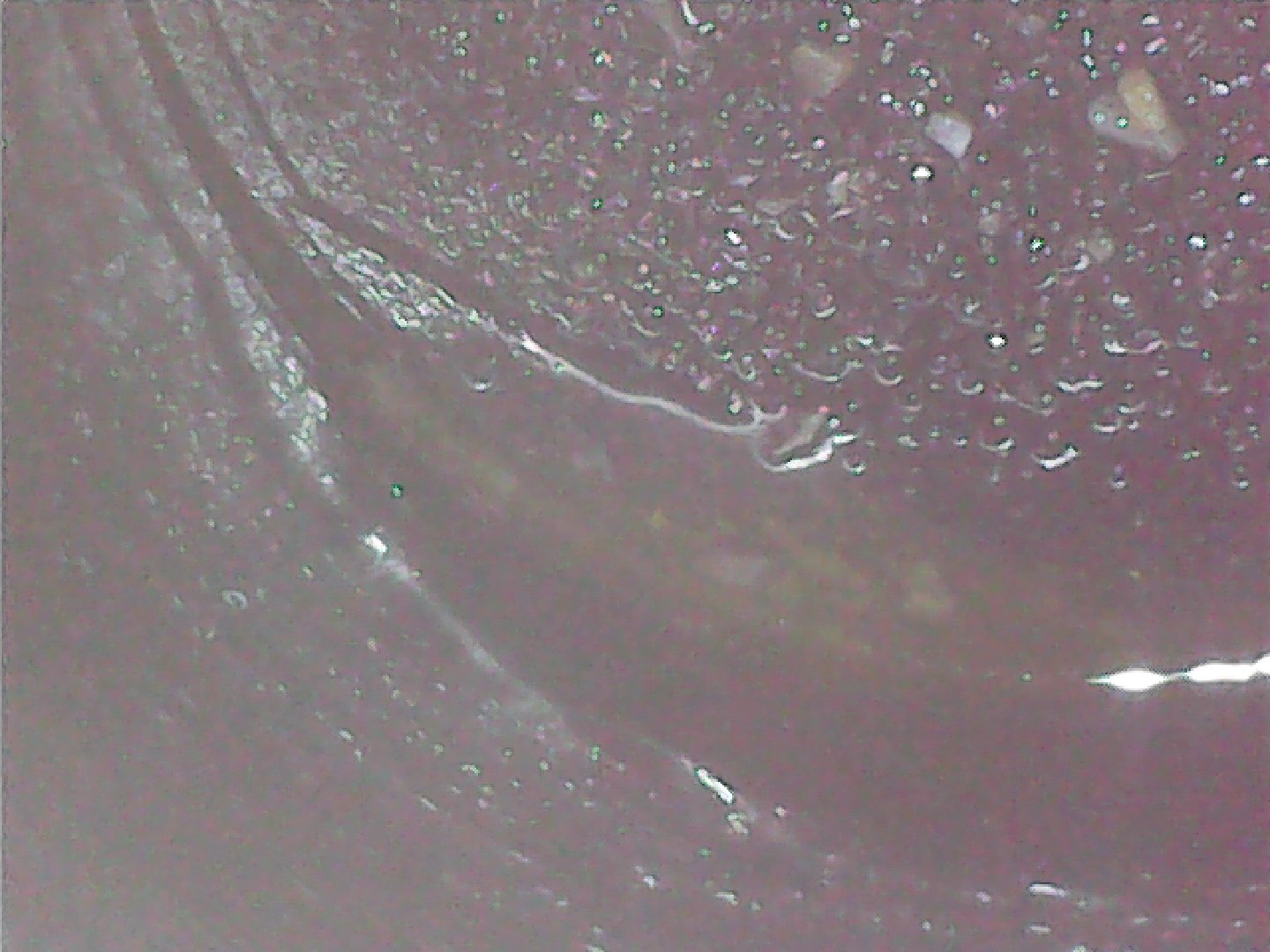

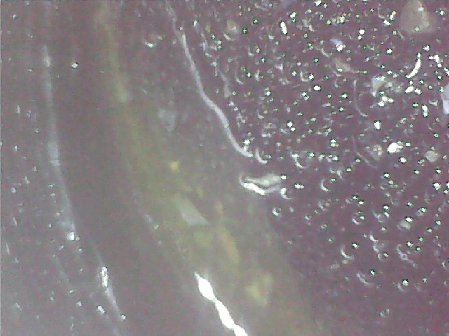

    4. Пуснах ендоскоп в цилиндрите 1 и 2 нищо. 3 и 4 ( виж прикачения файл).
    5. Стрелката на температурата стои почти на "C", ако мръдне то стига 2-3мм след "С", не отива до средата.
    Явно ще се отваря мотора, но ми се искаше да знам какво да очаквам и от къде да почна?

        Странен шум в двигателя, опиши го. Щото на мен странен шум ми проби мотовилката на трети цилиндър блока. Без въобще да ми загрее. За студена, 1200 оборота е добре. За загряла 800-850 става. Картера долу и проверка на цедката и маслената помпа. Проверка и на биелните и основните лагери. С какво масло е? Това на снимките е притеснително, но да не смесва масло и вода е странно. Обезглавяване и гарнитура са минималното. +_ шлайф на главата и проверка за кривина на блока. Но с такъв проблем да не грее... Странно ми е.

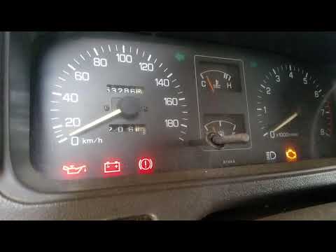

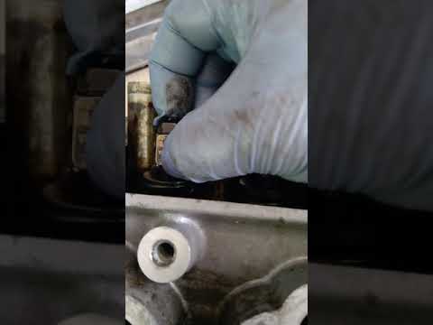

              Тази сутрин реших пак да пусна ендоскоп,защото миналия ден смених свещите и съм минал около 30км преди да я запаля,та резултата само на 3-ти и 4-ти цилиндар е:
              След това я запалих,студена:
              и за да се чуе по добре как работи се отдръпнах малко назад:
              Все си мисля,че имам проблем с главата,може би крив клапан, че на 1-вия клип се чува едно чукане (еднократно) като подам газ.
              След като поработи около 30мин на място, направих едно кръгче,предполагам че мотора е позагрял, макар че стрелката на температурта беше мръднала малко ( съмнявам се да не са изкормили термостата) :
              Последно редактирано от bgpavlp; 29-04-20, 11:46.
                Това не е нормален шум за двигателя на Фероза. Ама никак. Ще трябва разглобяване.

                  Не я карай и не я пали така. Вероятно има ударени клапани, а вероятно и в момента ги ударя. Обезглавявай най-напред и виж какво се случва. Виж и ремъка как е зацепен. Това определено не е нормален звук на Фероза. Колкото до температурата, да вероятно термостатът е махнат. Моята е без термостат сега и температурата е тази.Тракането не ми се струва да е от коляно-мотовилковия механизъм. Знам как тракат прецакани биелни лагери. Доста по-глух е звука. Не писа, пуши ли бяло като я запалиш. Вероятно е духнала гарнитурата също. Термостата най-вероятно е изваден нарочно. Виското сякаш се чува.
                  Последно редактирано от TigerHunter; 29-04-20, 13:36.
                    Това, че лампата за маслото не гасне, също е много обезпокояващо.

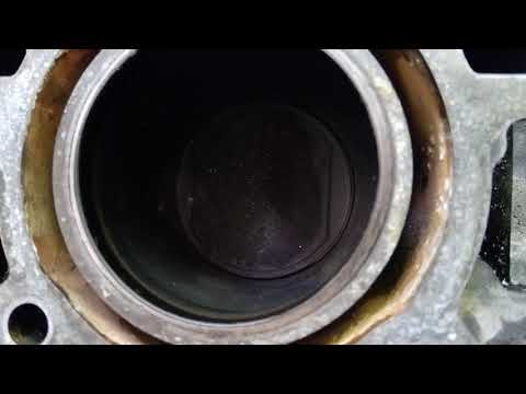

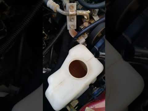

                      Крив клапан се диагностицира за 5 минути с мерене на компресия. Ама през крив клапан не може да пълни цилиндрите с антифриз (то като гледам и антифриза е подобие на боза, което също говори едно-друго за предния собственик).

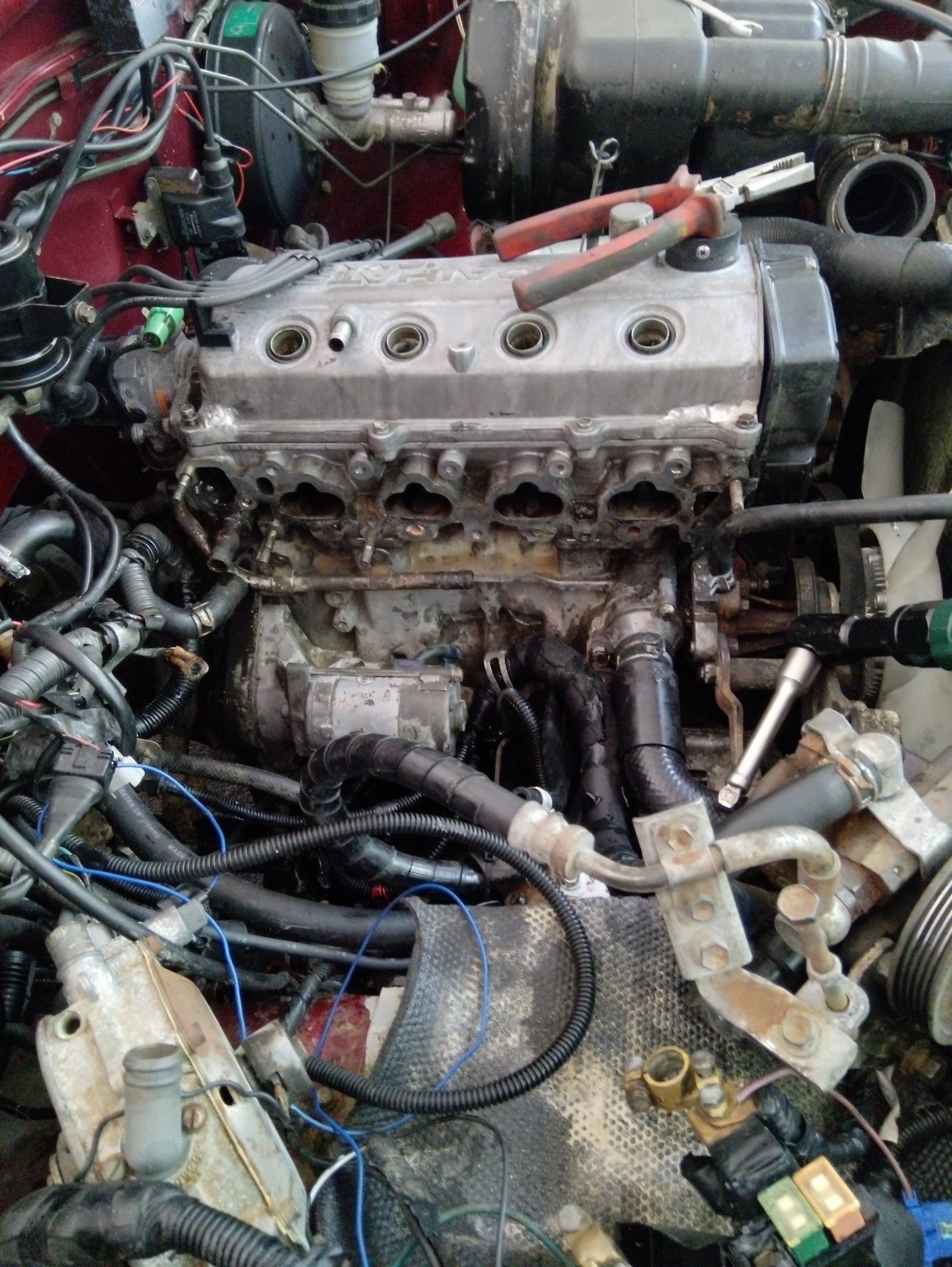

                        И така, главата е вече долу:
                        Последно редактирано от bgpavlp; 29-04-20, 15:49.
                          Какво се оказа в края на краищата? Гарнитурата ли е духнала или главата е пукната? Термостатът, там ли беше?
                          Тракането от клапаните е ясно, но поне не са ударени. Ангренажа беше ли всичко на белезите?
