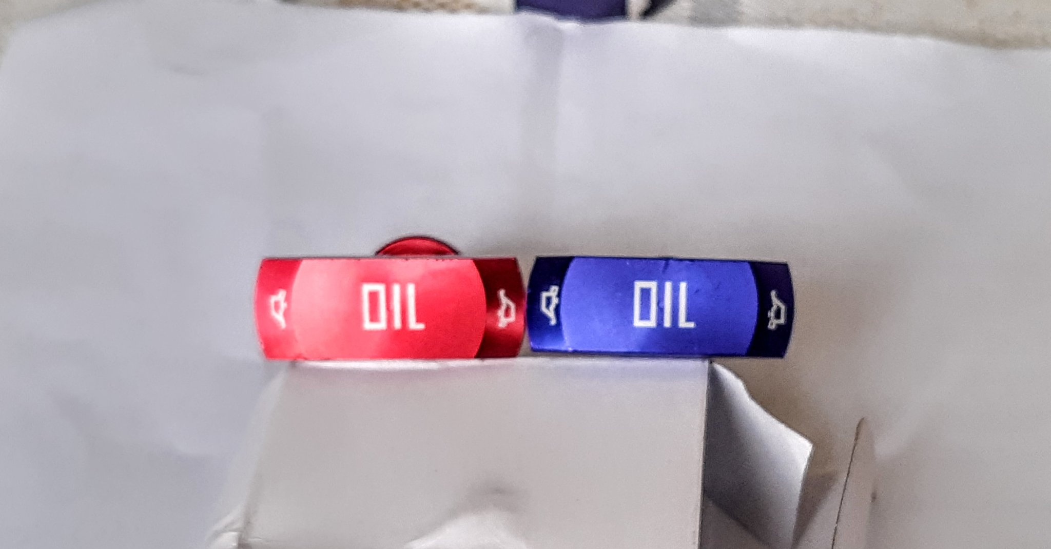

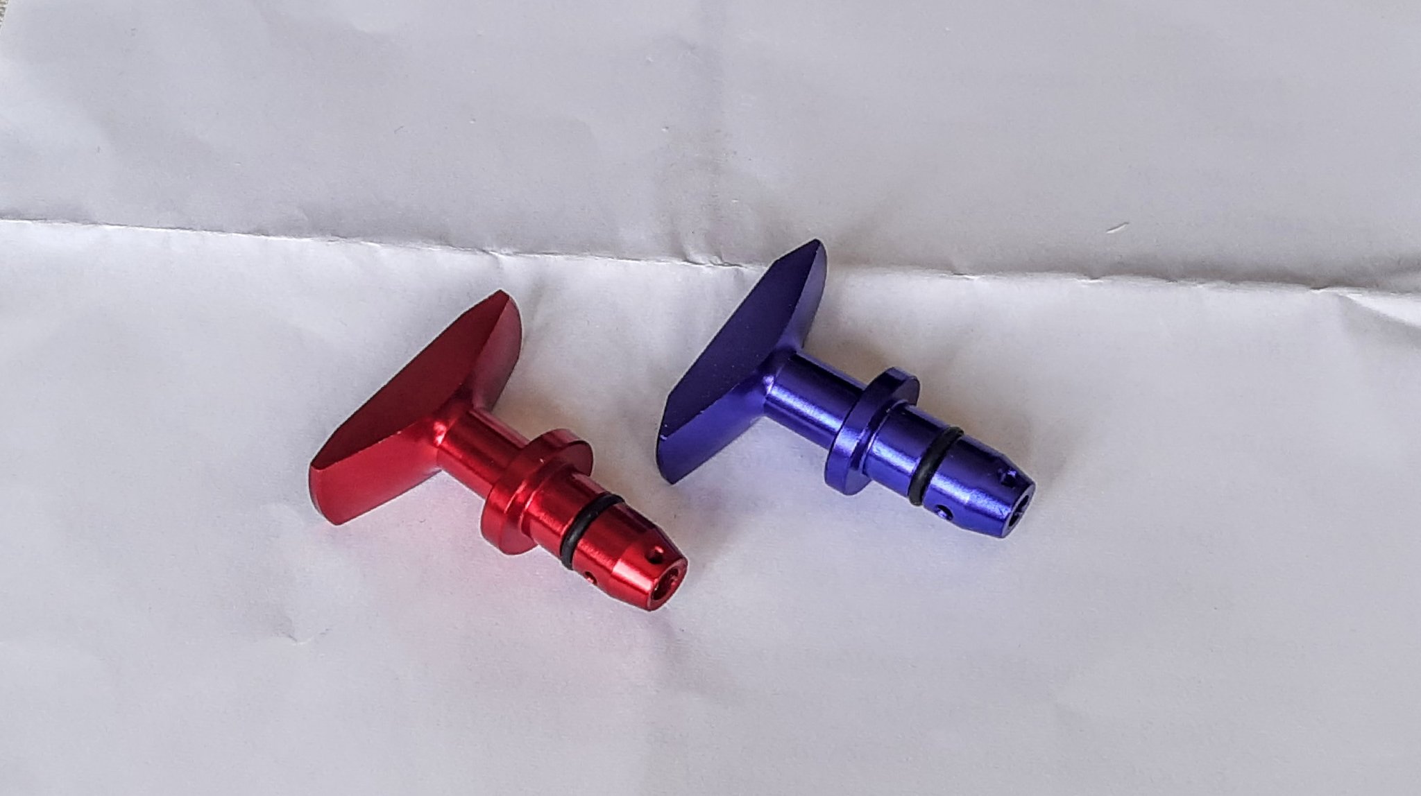

            • Като взех моята кошница, още при първоначалното обслужване приятел ми счупи дръжката на щеката за проверка на маслото, която си беше изпечена и прегоряла.
              Днес - утре, днес - утре, и така и не смених щеката с нова, докато в ньетъ не ми попаднаха тези дръжчици:
Прегледи:345
Прегледи:349
Прегледи:339
              които, след два-три месеца, вече са при мен.
              Остава само да проверя дали ще влязат в стойката на щеката и, ако станат, да си избера цвета.

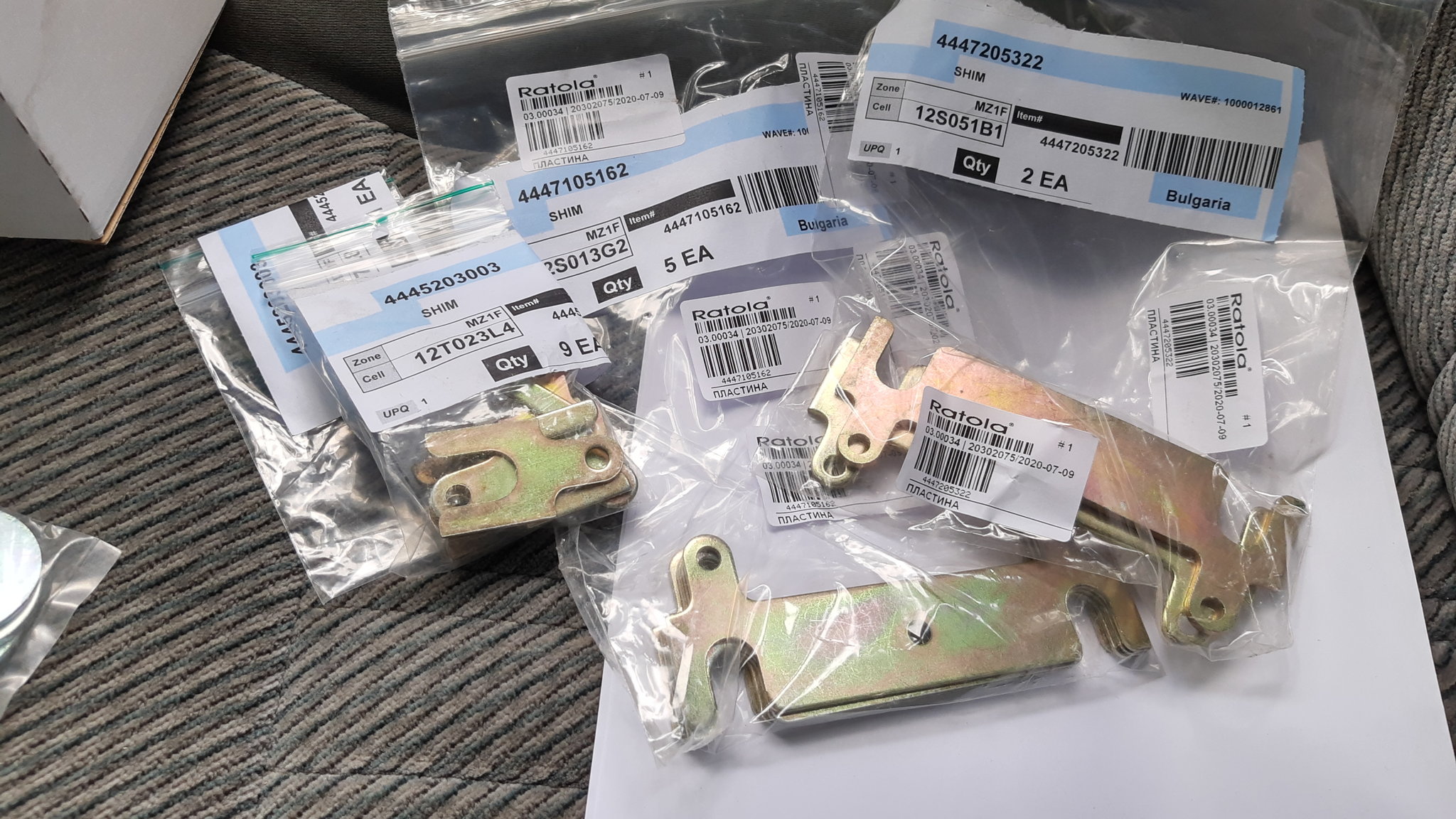

                            • Понеже съм решил да подменя всичко по предницата без долните носачи (евентуално ), като някои от чарколяците ги напазарувах още като взех Мусото, е логично след това предницата да мине през реглаж, и защото някой предничар при предишни реглажи е подлагал каквото е имал под ръка, си напазарувах оригинални реглажни пластини.
Прегледи:315
                              които са с дебелини 1.6mm и 3.2mm, като в ремонтното ръководство е описано при подлагане на коя пластина точно какво е изместването.
                              От малките пластини вече не се предлагат 3.2mm, но пък си взех повечко от наличните.
                              Взех си и от шайбите които подпират втулките на носачите, като и в този случай единият вид вече въобще не се предлага.

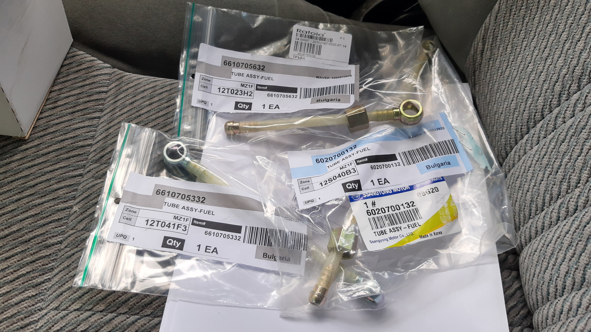

                              Докато си ремонтирах подкачващата помпа тръбичките от нея към ГНП-то ми се видяха одъртели и затова си поръчах нови.
Прегледи:295
                              Тръбичката от подкачващата помпа до филтъра е с две дължини, и защото не мога да разглобявам всичко за да видя коя точно е, поръчах и двата варианта.
                              Третата тръбичка която е за обратната нафта трябваше да се чака повече от два месеца, а и само тя беше 40÷50лв, та я пропуснàх.

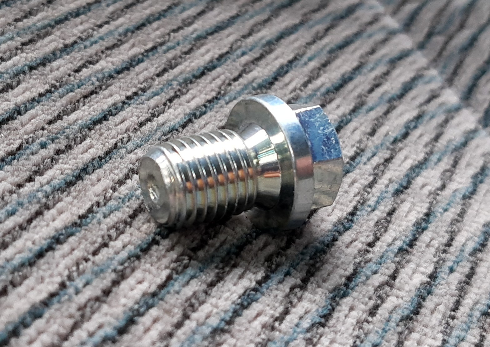

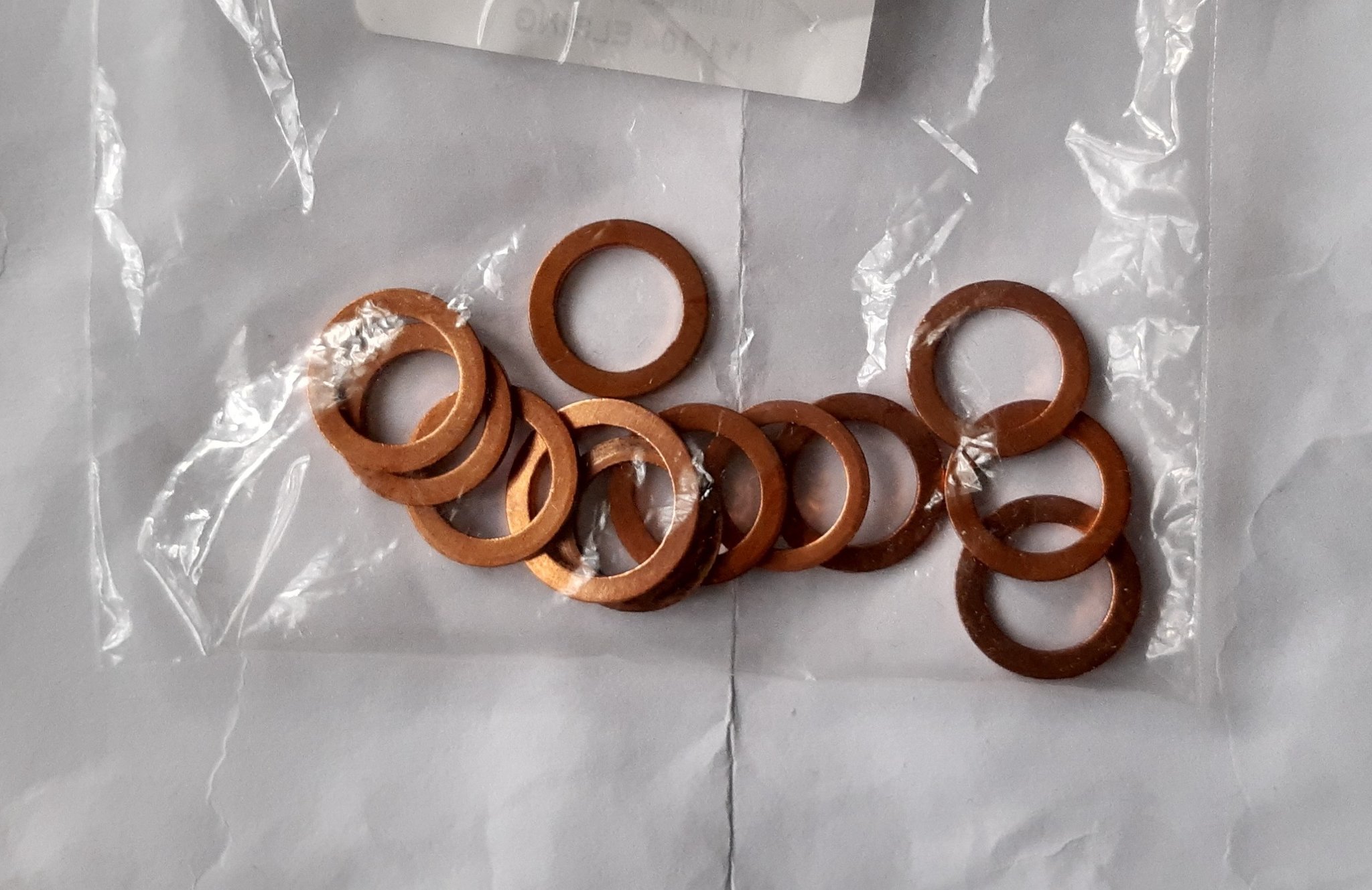

                              В сряда смених маслото на двигателя, и преди това си взех десет дифтунги за пробката, като въобще не съобразих, че в читавите маслени филтри има нови О-пръстен и два размера дифтунги.
Прегледи:289
                              като при самата смяна се сетих, че мога да сложа и нова пробка, нооо нямаше време.

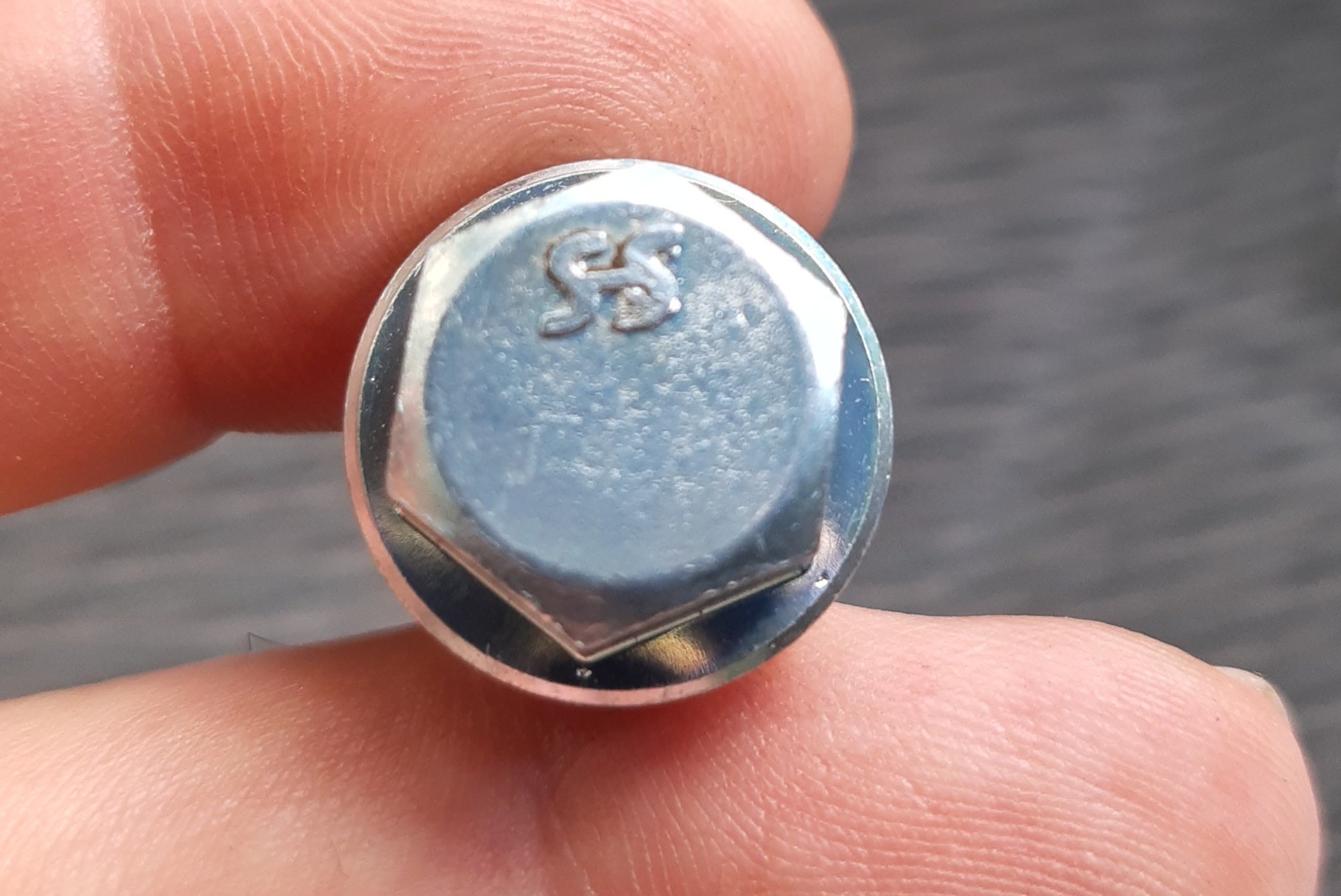

                              Поръчах си две нови пробки, да си имам, а днес си взех и тази
Прегледи:284
                              Ssang Yong орѝджинал !
