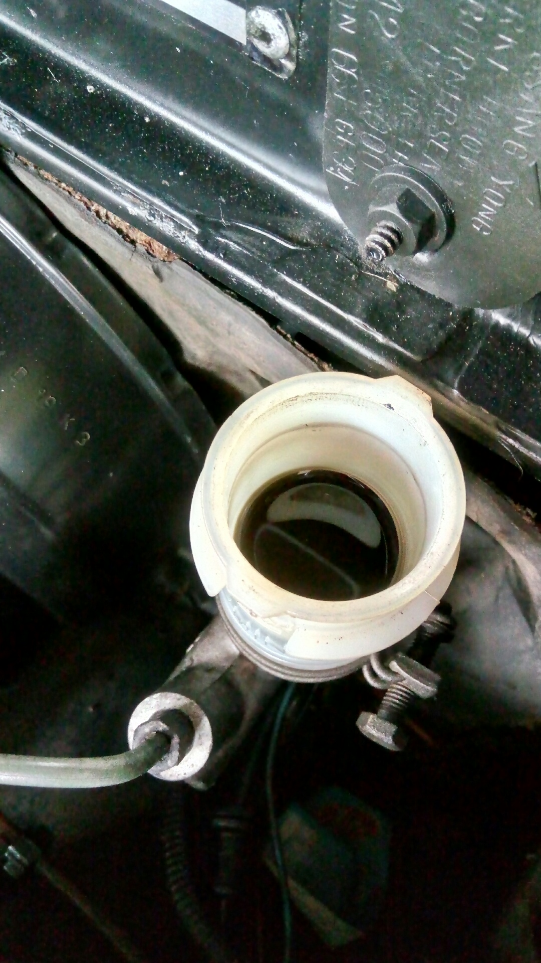

                    Малко фотки:
                    Това беше в казанчето, като само тази течност не съм сменявал никога.
                    А съм с DOT3, щото още когато го взех и ми сменяваха моста сложиха такава в спирачките, и предпочетох и съединителя да е със същата.

                      Сега беше момента да смениш спирачната течност.В целия автомобил.С ДОТ4.МакНико е абсолютно прав.
                      пп Това в казанчето е с цвят на арабика , каква втора цедка

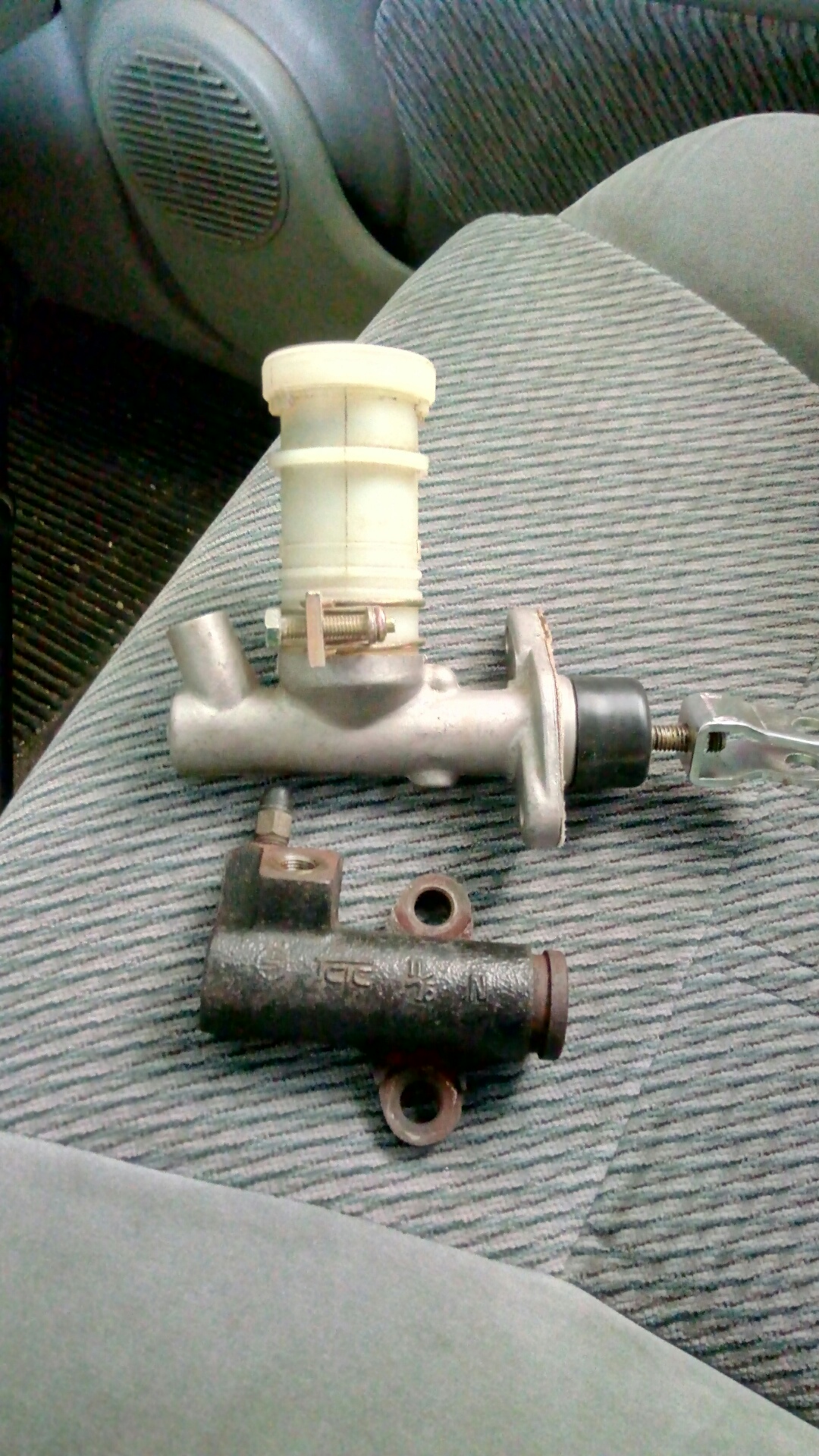

                          Помпите бяха сменени в рамките на нЕма и 15мин., и от там се почна една борба за обезвъздушаване, ама е друга тема, и има връзка с майстора, който накрая да провери кво е направил, и докато го видя, ми седнаА У колата с мазен гащеризон, мазни объвки, и мазни ръце !
                          Повече от половин час съм бърсал с мокри кърпички седалка, дръжка и тапицерия на шофьорската врата, волан, скоростен лост, седалка, прагове и мокета мод педалите.
                          В крайна сметка трябваше да се направи нов щифт, чрез който долната помпа натиска вилката, защото с този който беше (и който нЕма нищо общо с оригиналния !) не я натискаше докрай.
                          Сега всичко е О.К., но трябва да се регулира по-прецизно и педала, който е раздвижен, и направен така, че може да стои сЕкак (както и педала на спирачката ).

                          Ето как изглеждат помпите, и оригиналният номер на горната.
                          На долната номера го нямам в момента, но е като на всеки Мерцедес с 6ХХ двигатели.

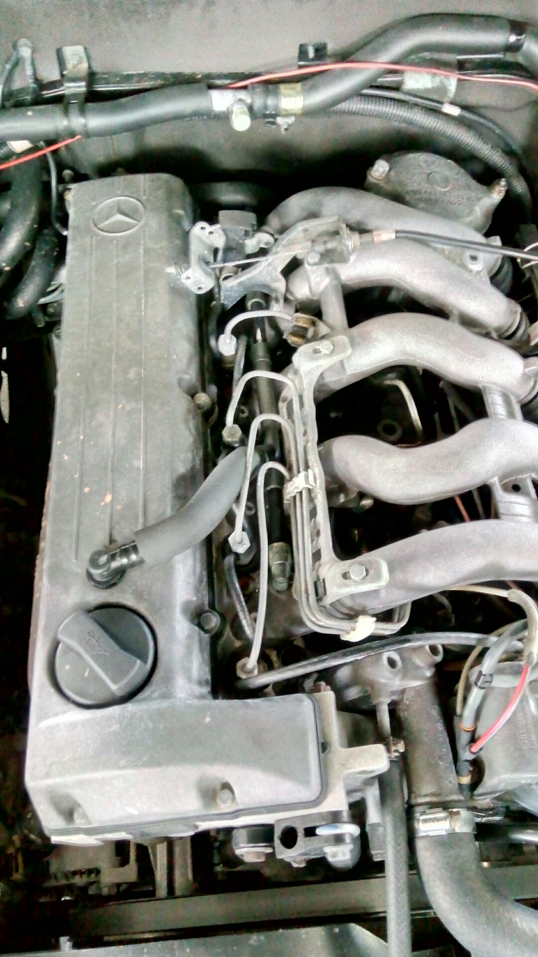

                          Преди няколко дни спуках тръбичката за нафтата на пети цилиндър (която същи не беше оригинална) което е проблем на вички петаци, защото не е вързана за нищо и няма какво да обира вибрациите.
                          Нова е около 50лв., а и не намерих от фирмите с които работя, а за да ми направят нЕкво произведение на изкуството ми поискаха торба злато.
                          Взех от нЕкъв моргаджия някаква за 10лв. (но за друг цилиндър, че за пети няма ), която изкусно беше изправена и после сгъната от мен, и която стана по-доообре от оригиналната баш за там.
                          Тръничките за всички цилиндри са с еднаква дължина, ама явно е неква тайна, та другите, които не са за пети цилиндър, идват на добра цена.
                          Остана да и обера вибрациите по някакъв начин, но ми се ще да измисля не много аграрен такъв.
                          Миналата година смених и тръбичката която отвежда маслените изпарения във всмукателният колектор, че се беше разкапала.
                          Такава има само при атмосферните ОМ602 (и ОМ603) и в Ратола беше 22 или 24лв.

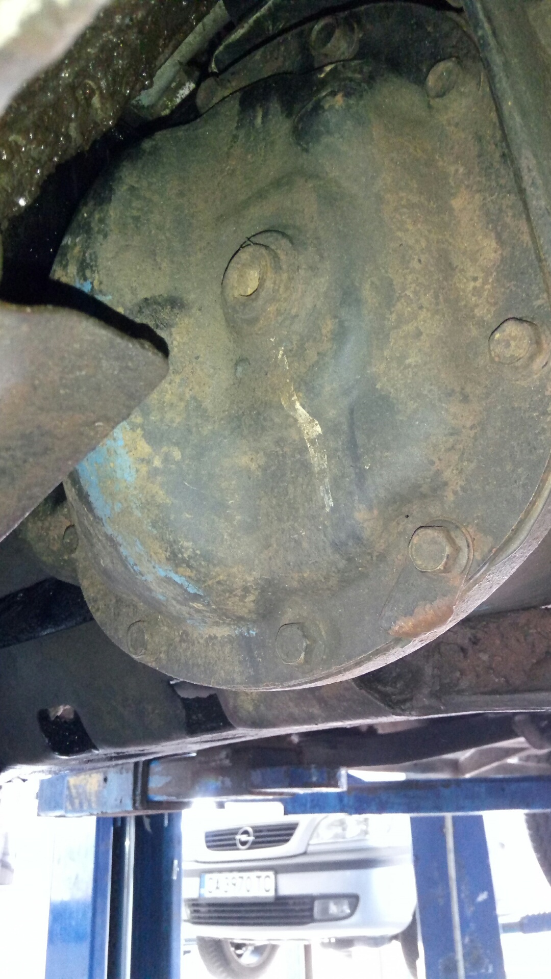

                          Ето ви и малко DANA30 отпред

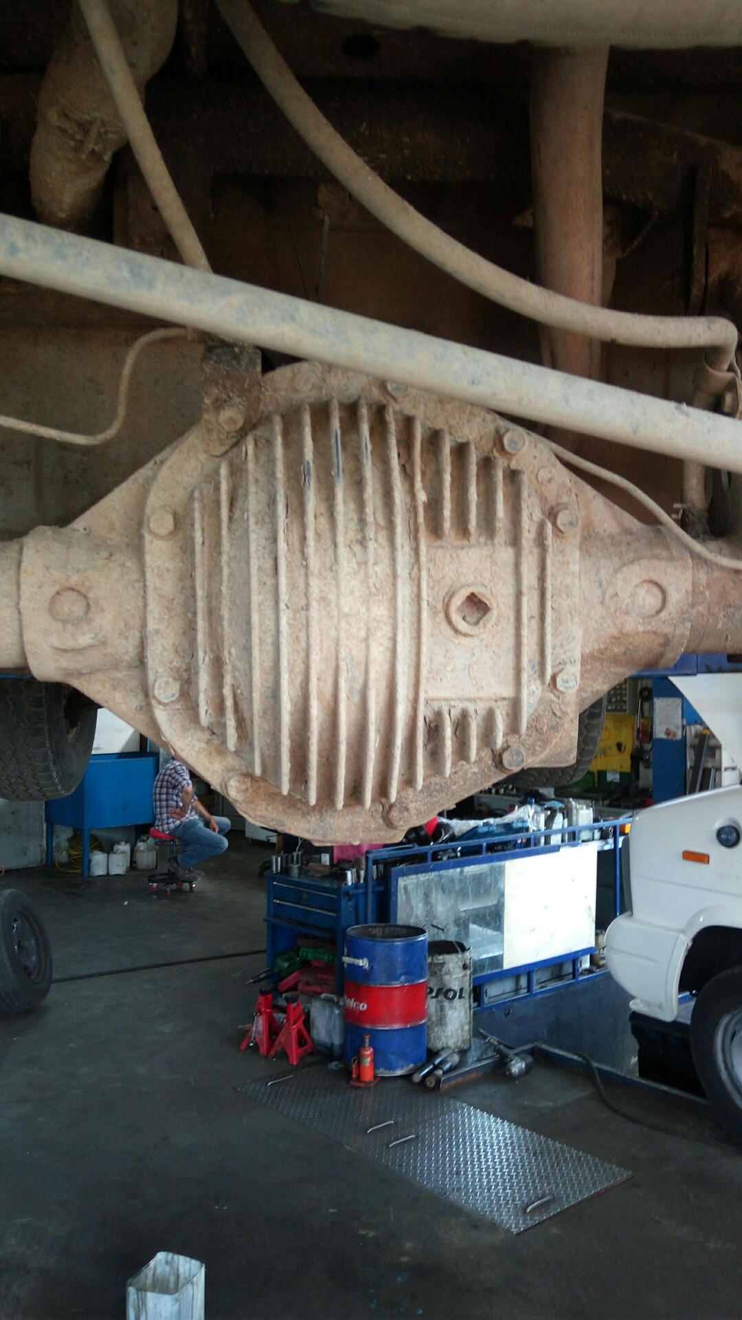

                          и DANA44 отзад
