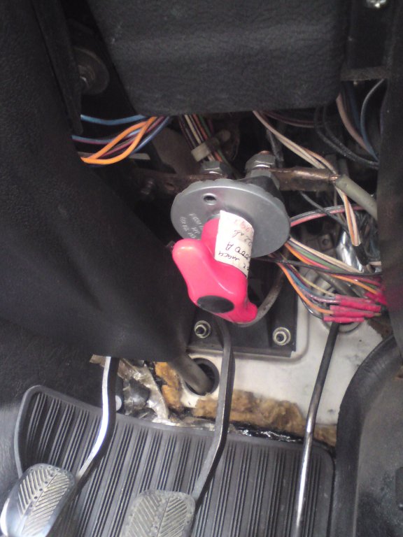

    Тези дни се занимавах със слагане на ключ маса. Оказа се сложно изпитание - като обикновен автомобил исках пътниците да нямат прекалено лесен достъп до бутона (да си спестя любопитните сочения с пръст и изправяне на нокти по време на движение). Все пак в крайна сметка реших да го сложа до шофьорското място.
    Мисля, че с тази планка пасна много добре. Единствено има леко затруднен достъп до лостчето за отваряне на капака, но за него съм измислил халка, която ще реши проблема. Тези два винта, за които хванях ключа, не знам за какво са. Там попринцип стои една отделна кора. Явно е някаква ниша, в която е предвидено да има допълнителен уред...
    Вие къде сте си сложили "ключ маса"?

    Защо не прорежеш ламарината и да го монтираш така, както е предвидено да се монтира
      От: Къде сте монтирали ключ маса?
      Първоначално публикуван от philipp Преглед на мнение
      ...Тези два винта, за които хванях ключа, не знам за какво са. Там попринцип стои една отделна кора. Явно е някаква ниша, в която е предвидено да има допълнителен уред...
      На по-новите модели Нива, или тези които са инжекцион, там стоят бушоните за вентилаторите, бензинова помпа, контролер. В зависимост от годината на производство може да има някакава разлика. Също под тази кора се намира и кплунга за тестване на инжекциона. Виж тук повече:
      http://www.niva-faq.msk.ru/tehnika/e...dohr/pr213.htm
        Първоначално публикуван от blackfirefly Преглед на мнение
        Сега става ясно защо на мен това място ми изглежда безсмислено... вече има смисъл
          ...на мен това място ми изглежда безсмислено...
          Ааааа как безмислено, там братушките са сложили и компютъра за управление на инжекциона. С тази подредба обаче на мен са ми отрязали идеята за монтиране на говорители на това място...

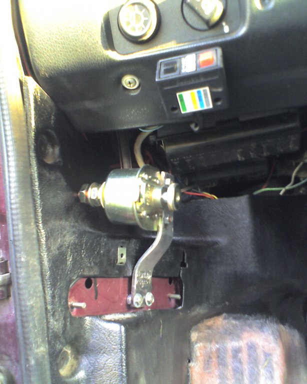

                    Ето как съм направил аз.Ключ масата е тип връткаща се,тук при мен струва 22лв.За монтажа използвах една малка шина,която захванах за един от болтовете на кормилната уредба,другата страна захванах ключ масата.Стана доста добре,лесна и бърза за достъп а и не пречи.
