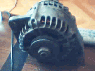

    Извинявам се, Ладата е НИВА - 21214, моноинжекция. Произведена 07.1997г.
    На алтернатора който гледах пишеше - 14V/55A. Значи е такъв какъвто ми трябва.
    На моноинжекционните май е друг, по-мощен. Я го снимай и го покажи?
      До: Червената лампичка до акумулатора - за какво е?

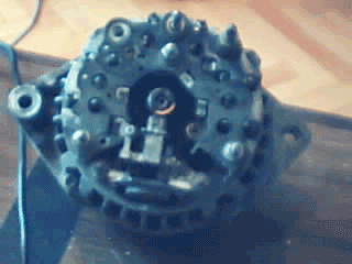

      Съжелявам за лошото качество...само уеб камера имаше в нас точно в този момент...

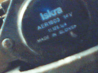

      цифрите от последната снимка:
      ISKRA
      AER1603 14V
      11.125.124
      Последно редактирано от jkolarov; 21-02-08, 10:48.
        ISKRA
        AER1603 14V
        11.125.124
        Не. Този алтернатор е различен от алтернаторите на карбураторните лади. Различно е и закрепването, и мощността. Всичко, което съм ти казал за реленцата, е за другия вид.

            Този е 85 или 95 ампера, но това не е важно. Реленцето зависи от формата на мястото където се завинтва, а не от мощността.
            Ако са износени четките, можеш да смениш само тях, а не да търсиш цялото ново.

                Ами не знам на голфовете какво е, това е словенско на ISKRA. Релето си е заедно с четките, дори е скрито под капака на самия алтернатор. Днес го свалих и почистих с спрей включително и всички контакти, прегледах четките, изглеждаха износени, но все пак имаше натиск в/у медната ос...Сложих пак алтернатора запалих, пуснах фарове, музика и хоп, лампата пак светна.
                Някой знае ли къде мога да намеря такива четки за да ги сменя?

                  Всъщност това се напъвах да се сетя.
                  Алтернаторите на инжекторните лади са Бош или руски или български клонинги на Бош.
                  Иначе, релето на почти всички алтернатори след 1980-та някъде е вградено в четките, не само Бош.

                        Това за мен е най-доброто динамо.Най-лесно се ремонтира и има много дълъг живот.Просто вадиш старото реле с четките и купуваш ново (което е от порядъка на 15/20лв.) и го сменяваш за нула време
