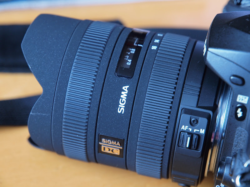

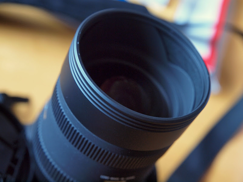

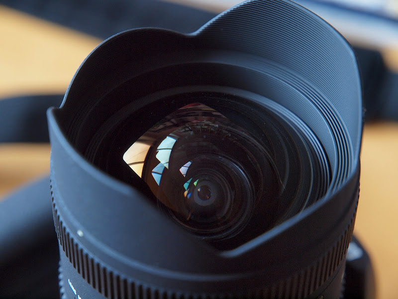

    Изработката е читава като на всяка друга Сигма в този ценови диапазон. Стегнато, приятно обективче. Предната леща е издута като гъбка.

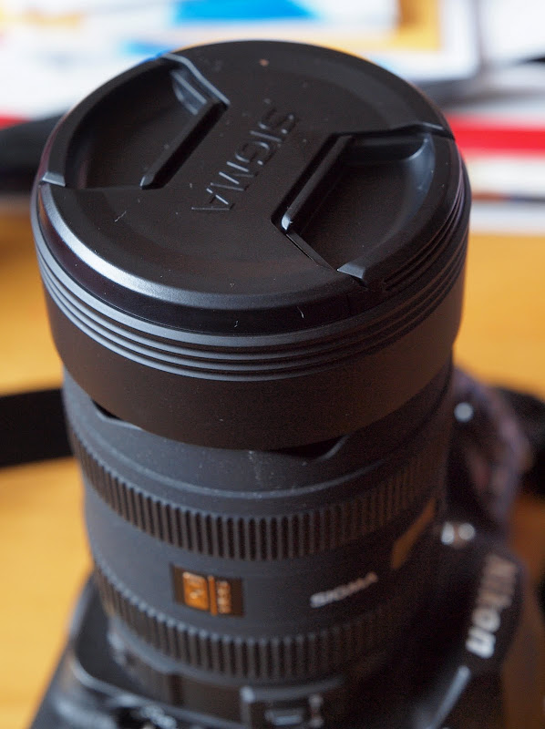

    Капачето е в две части, заради гъбката. Представлява тръба, на края на която се слага нормално капаче:
    На теория по този начин може да се сложи филтър, но на практика капачето е неизползваемо, освен ако не спасяваме кожа и не смятаме така или иначе да изрязваме снимката. При 8мм с поставено капаче (тръбата) става снимка тип "през ключалката":
    Дори при 16мм ъглите са затъмнени. Слагането на филтър допълнително ще усложни нещата. Тъй че - приемаме че филтри на този обектив няма да се слагат:
