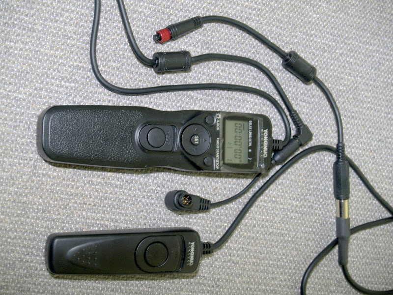

    Става въпрос за най-обикновено дистанционно за фотоапарат (с кабелче, не безжично), и малко по-сложно такова.

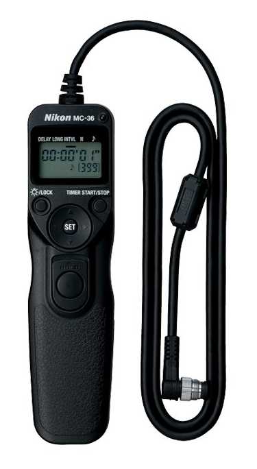

    В това нещо и децата ще познаят интервалометъра MC-36 на Никон:
    Въпросната машинка е радост за всеки никонист готов да кихне 150$ и нагоре за подобна джаджа. Аз не съм сред тях.

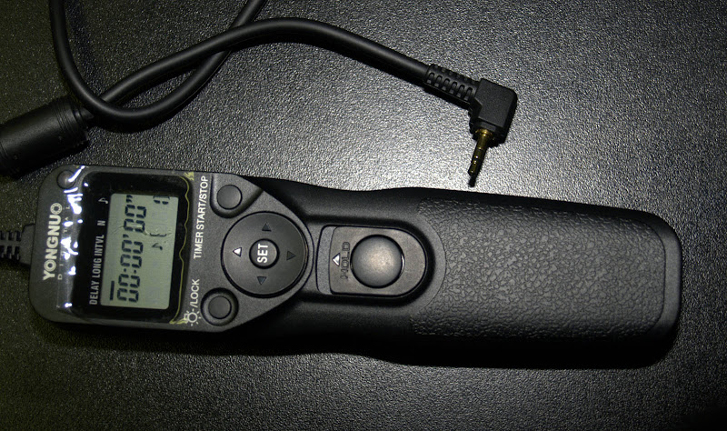

    Хубаво, ама аз пък искам да го ползвам и на никона и на олимпуса. И тук вече влиза в ход китайската предвидливост - хората предвидливо го предлагат във вариант за по-евтините модели на Канон
    А този вариант, за всеобщо фотографско щастие, идва с най-обикновен джак 2.5мм накрая. Нищо сложно.

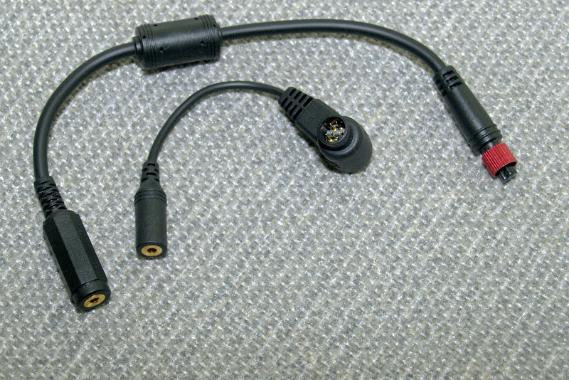

    Проблемът с никонския накрайник го реших лесно (повече по въпроса - по-нататък), но за олимпуса нямаше друго решение освен пак да прибегнем до братята китайци.

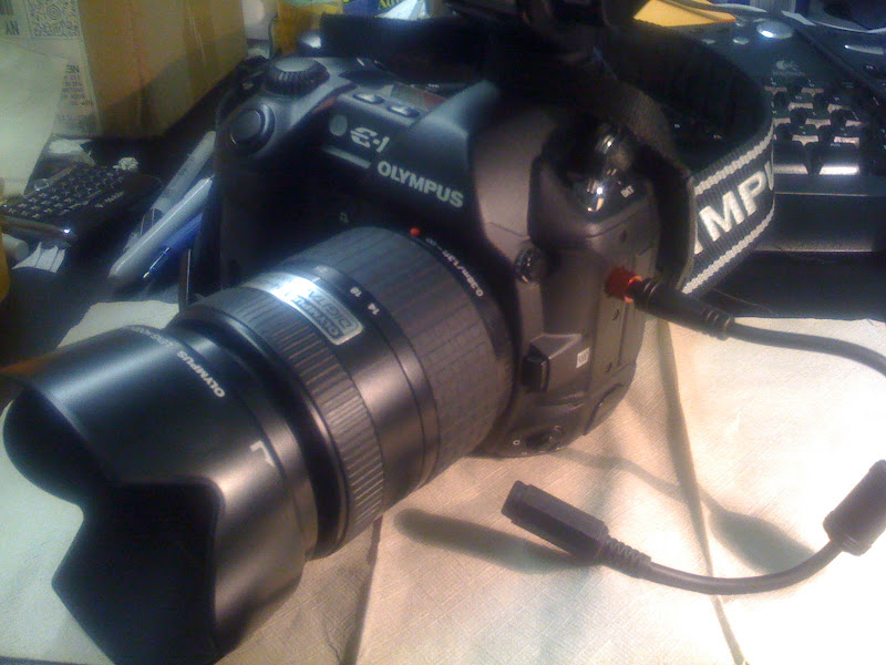

    Поръчах още едно изделие, готов бутон с накрайник за олимпус, което бе обречено да мине под ножа. Запознатите ще разпознаят лъскав и евтин вариант на друг никонски продукт - MC-DC1 :
    Малко клъц, малко калай, и ето го кабелчето готово. Олимпусовото е това с червеничкото. За никона се оказа че такова кабелче съществува. В два броя, продаваше го някакъв ентусиаст в Хонг Конг. Купих едното:
    Успоредно не се сдържах, и поправих срязаното дистанционно. Защо да отива зян ? Малко калай, още едно 2.5мм джакче и готово:
    Резултат - безкрайно количество грешни спойки (адски некадърен съм в запояването), два унищожени женски накрайника (прогорих ги, едва третият оцеля), и ето ме с две дистанционни, които мога да си менкам между никона и олимпуса.

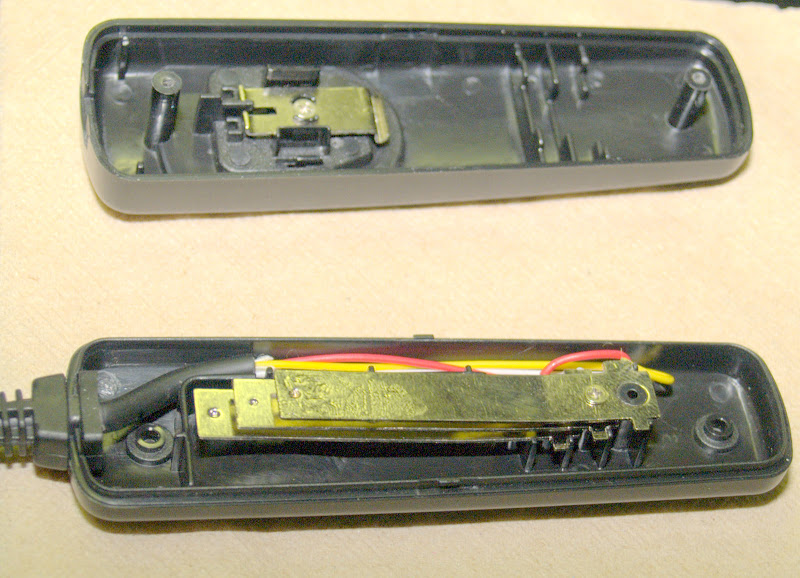

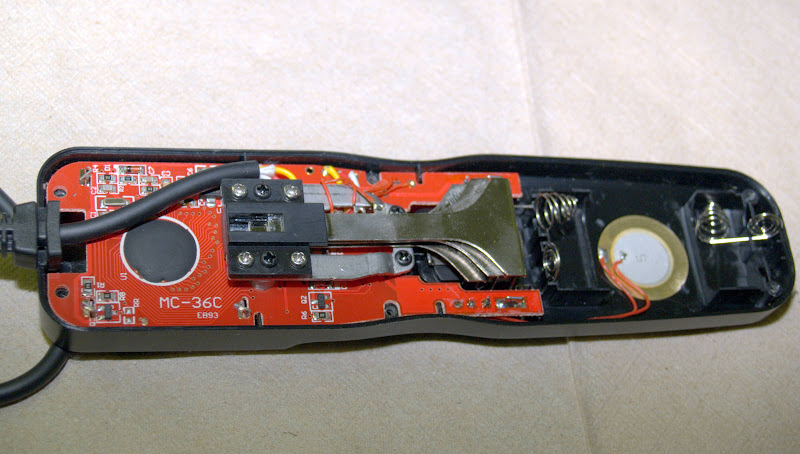

    Естествено не се сдържах и ги разглобих и двете. Изпадам в транс пред сложната реализация на цялата джаджа. Прилича ми на стар морзов ключ. Каквото всъщност е.
    Резултатът е на висота, както може да се очаква от един обикновен бутон и един такъв с часовников механизъм. Слагаш накрайника на апарата, и после ползваш който решиш.

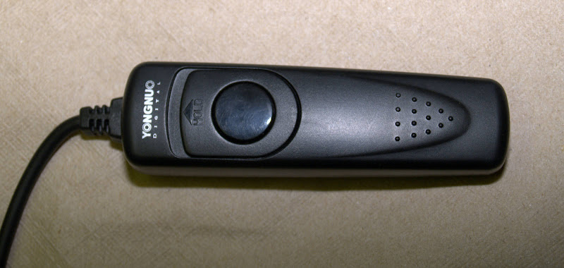

    Интервалометърчето е доста читаво. Няма и как да не е, все пак е мислено от никон. Може да се ползва със или без батерии що се отнася до бутона. С батерии обаче си става часовников механизъм. Е - интервалометър де.
    - Избираш времето когато искаш да почне да снима (до 99 часа)
    - Избираш продължителността на импулса (колко време ще е натиснат бутона, ако си сложил апарата на скорост B. Ако не си на B - 1с. е достатъчно. Освен ако не искаш да стреляш серия).
    - Избираш интервала през който ще се подава импулса. Отново - до 99 часа.
    - Избираш броя снимки (до 399)
    Работи безотказно, дори е достатъчно хитро преди всеки импулс за снимка да подаде 3 секунден импулс за автофокуса (екивалента на наполовина натиснат бутон). Така ако апарата е заспал - има време да се събуди.
    С две думи - стопроцентово си струва 30те долара от йо-йонг-йо, и стопроцентово не си струва 150те и нагоре от никон.
    Естествено, не е никон - пластмасата е друга, бутончето леко играе, осветлението на екрана е абсолютна смешка (да, има осветление, също така и блокаж). Но всичко е използваемо, включително и осветлението.
