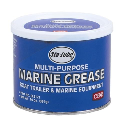

                    PTFE синтетична грес ще ти свьрши работа.Никакви греси на петролна основа.
                    Ауто + май бяха представители за БГ на CRC,тьрси СИНЯ МОРСКА ГРЕС.
                    На тия от АУТО+ им имах каталога едно време като рових за МАФ сензор клиньр,но не го намирам сега.В интернет си беше,малко ровене и ще го напипам.
