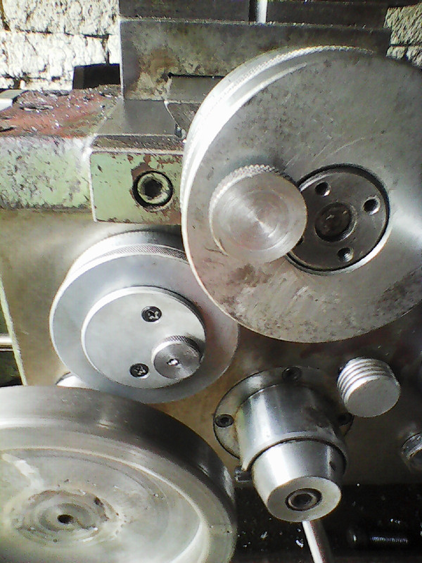

            • #81
              Опитвайки се да правя частични ремонти отварях и затварях 20 пъти скоростната кутия.. накрая я изсипах цялата --> пълно почистване, нови лагери FAG + 200 кинта за двуредовия зад универсала. Центровката се получи по добра от заводските допуски.....НО. Отново имаме проблем, не мога да работя с нормални ножове, от следващата снимка ще стане ясно. Ако някой може да помогне ще има каса бира ))
Прегледи:2158
              • #82
                Аз бих фрезовал кръстатия супорт шод ножодържача с 10мм. Така ще имаш възможност да работиш с нож 20х20, което за тоя струг е пре пре доволно.
                Там дето си посочил с жълтичкото може пак да се фрезова, но е повече играчка да нацелиш лястовичата опашка после.
                Успех
                • #83
                  Благодарско за съвета. Това е крайния вариант. Пуснал съм октопода по всички възможни направления за оригинален детайл... не изкочи ли нищо ще се стърже няма на къде.
                  Потъчах комплект ножове 8х8, на тая пръчка 6х6 която си я правих сам подлагам малко над милиметър... надявам се 8х8 да дойде тъкмо, ако ножовете не са с вдигнати режещи ръбове... незнам 58 лева са и да не станат няма да ме боли корема много.

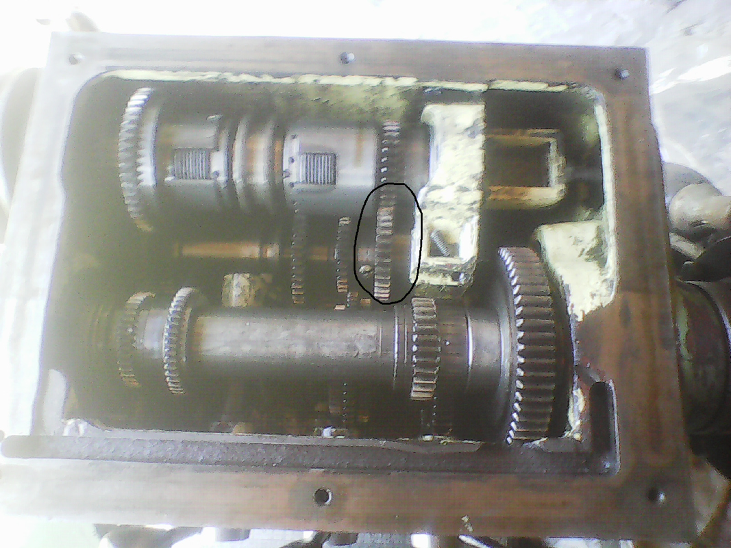

                  • #84
                    http://
                    Здравейте.Дали има лесен начин да се свали това заграденото колелце от снимката без да се сваля фланеца и капака?
                    • #85
                      Привет.
                      Зимата разглобавах цялата кутия на моя. Рових до ей сега в телефона дали го нямам снимано това колелце, но уви не. Ще се опитам да обясня.
Прегледи:1848
                      Червената стрелка показва от къде се избива това чудо. Първо се маха фиксиращия винт, който виждам, че вече си махнал. После се маха капачката на корпуса на кутията, за да можеш да бръкнеш с нещо и да започнеш да избиваш. Колелцето е нанизано на един тлъст вал, който е набразден с маслопроводни канали. Би трябващо като започнеш да избиваш да излезе първо вала, ако има място на къде да излиза после колелцето го вадиш на горе и готово.
                      Това е като идея, не знам на практика при теб дали ще се получи понеже това голямото колело на шпиндела, може да пречи да бръкнеш през отвора на капачката. Ей там отдолу има един друг вал не е сигурно дали ще имаш достатъчно място да изкараш целия вал на колеленцето преди да е опраял във някое от колелетата на долния вал.
                      При мен повечето лагери бяха задръсетени от ръжда+консервационна грес+вода, 1 имаше блокирал и се въртеше в леглото си и един имаше направо счупен, нямаше му ги част от топчетата, затова разглобих и извадих всички карантии по съответната поредност.
                      Пожелавам ти успех !
                      Ааа защо искаш да го вадиш това колеленце... има повредени зъби ли.. не мога да видя добре от снимката ?
                      • #86
                        За да махна капака на корпуса първо трябва да развия фланеца на универсала, но в случая въпросният фланец е като заварен. Какво ли не пробвах, но не става. Не съм пробвал само
                        начина с обратен ход на най малка скорост, но не смея, защото тогава ще се натовари именно въпросното зъбно колело. Колелото има страшно голям луфт /не знам на лагер ли е или на
                        втулка, но на каквото и да е, е тотално унищожено/ и на обратен ход громоли все едно трошиш орехи.
                        Приемам всякакви съвети относно свалянето на фланеца или на колелото.Благодаря предварително.

                        • #87
                          аз за фланеца...ако имаш стабилен гайковерт ще се развие. Захващането както ти дойде...може да пробваш и с голям болт стегнат в универсала.
                          • #88
                            Първия път когато го вади го извадих по следния начин.
                            Между голямото зъбното колело и кутията сложих пдложка, като я подбрах да заклини.
                            Между оста на малкото колело и голямото зъбло колело поставих 10мм дълга гайка и навит болт в нея.
                            Идеята е като развиваш болта от гайката да се избута оста на малкото колело, естествено е играчка и трябва да се подлагат шайби гайки и каквото намериш.
                            Иначе колелото е на бронзова втулка, но ще има износване и в оста.
