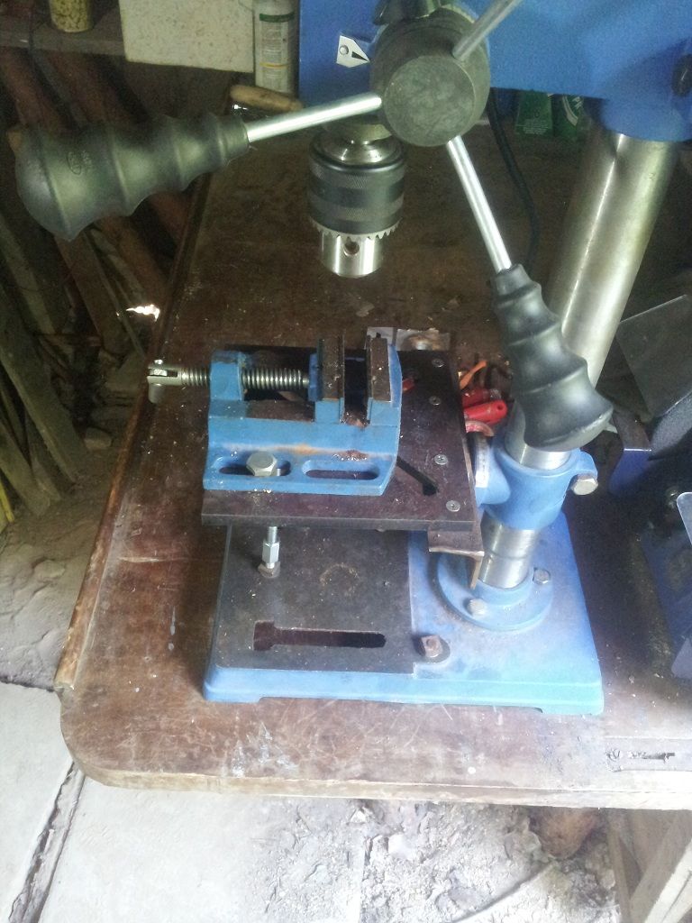

                    Този уикенд направих, каквото ми беше възможно.
                    Разпробих 4 дупки и сложих Г-Винкел. Стана накриво, защото един 13-годишен младеж ми суфлираше и трябваше много да внимавам да не си разпробие ръцете. Кривото не е проблем - няма да ми пречи. Пък и в краен случай винаги мога да разпробия ново парче винкел. Отгоре на всичко по едно време спря и тока от една светкавица и го пуснаха, общо взето когато вече трябваше да си ходим.
                    Болтовете са 5мм. Не мисля, че ще са слаби, защото натоварването ще се разпределя и върху патерица в предния край.
                    Патерицата - следващия път. Тогава се надявам 13-годишния фактор да го няма. Дано и токът да не спира.

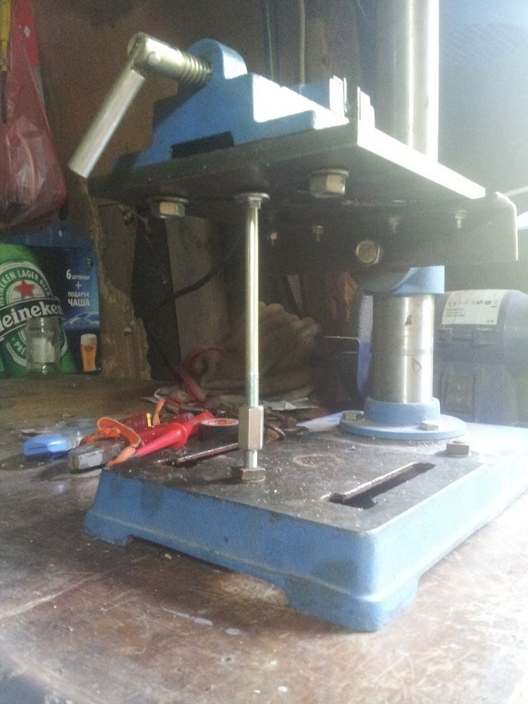

                      Ето го и окончателният вид на бормашината с патерицата. Имам различни дължини болтове според това каква височина ми трябва.

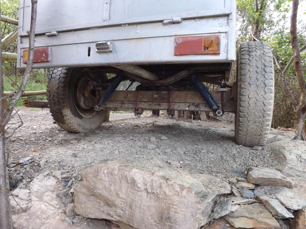

                      А това е първото приложение на бормашината след като стана готова. Пантите, които държат люлката към гредата (бивш обръч от буре):

                        От: Поставка за менгеме на настолна бормашина
                        Става ще върши работа, само подмени този коларски болт с машинен такъв че с таз обла глава пък и е от кашкавал
                        • #42
                          Значи колега , вместо болта който си сложил можеш да вземеш шпилка с р/а на дългата гайка.Пробиваш отвор в плочата- горната в предния край по средата,нарязваш резба като тази на шпилката и навиваш шпилката с конрта гайка отдолу но така че да не се показва шпилката от лицевата горна част на плочата.А на дългата кайка заваряваш тръба в долния край на гайката.Така получаваш регулторно краче с голям диапазон на действие.А в долната част на тръбата може да завариш ламаринка 3/4мм дебела ,за пета , за по-голяма стабилност.Ако р/ра на шпилката и гайката е М14-16мм и нагоре , ще имаш добра стабилност.При по-малък ще се усещат вибрацийте.Надявам се ,да съм помогнал с мнението си!
