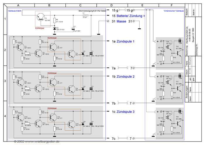

          Това е електронното запалване от Wartburg - EBZA 2s:
          _____________________________________________________Сссстрашно...
          А това е принципната му схема:
          Предполагам че е излишно да се уточнява че никаква корекция няма на аванса и изобщо няма почти.. НИЩО ... И изобщо адекватна корекция на аванса на аналогов принцип би могла да се осъществи.. с около 10 пъти по-сложна схема от въпросната, при това с компромисен резултат. При тогавашното качество и стабилност... и параметри на електронните елементи (и особено при условията при които работят – високи температури, температурни разлики и вибрации)... въпросното би довело предполагам до малка катастрофа по отношение на надеждността.
          За десерт - това е една от трите "плочки" на датчика на положението на коляновият вал:
          - оптрон - съставен:
          И всичко това... е работило и работи и досега - сравнително надеждно, особено като се има в предвид колко години са минали от производството му.

            Адекватна работа на дву-тактов двигател се постига след: 1-резонаторен ауспух , 2-безконтактно запалване , 3-клапа на всмукването , 4- клапа на изхода. Без резонатор и клапи , няма голяма промяна в степента на сгъстяване и компресията , и не е нужно някакво сложно електронно запалване. Безконтактно запалване с механичен центробежен аванс , ще ти свърши работа .
