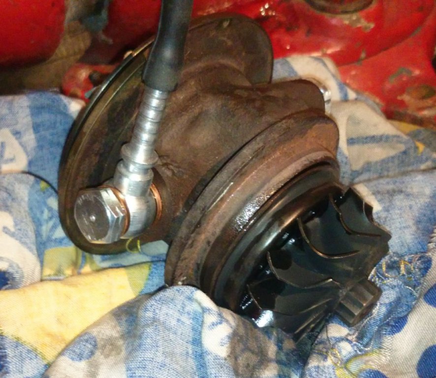

    Привет, сглабям една количка... да кажем че има общо с офруда понеже двигателя е от киа
    попадна ми 1 турбо (на снимката)Натиснете снимката за да я уголемите
ID:6121065 на което съм разглобил охлювите, за да променя малко как идавт входовете и изходите.
    Рекох да тествам да видя как държи масло, луфтове не долавям ни радиален ни аксиален. на втората снимка е опитната постановка:
    турбото е само с масло
    изходът е запушен и chra напълнена с масло, като надуя с уста щуцера и почва да се прокрадва масло по топлата част (това на снимката)
    сега въпросът:
    как да позная дали това няма да се случи като сложа турбото и заплая двигателя?

      От: тест за теч на масло от турбо
      има предполагам, но са вътре. Принципно постановката ми не е много коректна, защото по време на работа маслото се оттича на самоток към картера.
      Та някой ако знае как да тествам дали няма да протече....
        Така в покой като не се върти вала съответно няма равномерен маслен клин образуван от маслото между вала и втулките ,и евентуално хлабината от горната страна хипотетично е по голяма и би могло да пропуска масло.
        Още повече че, сам забелязваш при монтирано на двигателя положение маслото се отича гравитачно в картера на твоя "стенд" изхода е запушен и може от това да има теч при пробата.
        Направи по коректна симулация , например като пуснеш масло с някаква помпичка или друго но да е свободен изхода и някак да има въртеливо движение, може да монтираш нагнетателния охлюв и да го надуеш с прахосмукачката.
        Не съм спец по турбокомпресори но така си мисля просто.
          Там имаш и центробежна сила имаш и налягане в газовите колектори..
          трудно можеш да го провериш на място..
            благодаря. Ще монтирам, да видим какво ще стане
