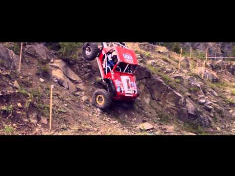

                            Ето това ще е трасето:

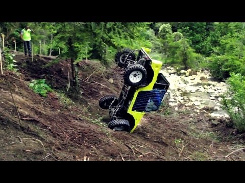

                              От: Участие на български екипажи на Европейския траялен шампионат в Словакия /2-3.08/
                              Конкуренцията от Италия, много обръщливи нещо:
