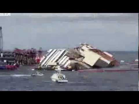

    Международният екип от експерти започна операцията по изправянето на туристическия кораб "Коста Конкордия", който претърпя крушение край бреговете на италианския остров Джилио миналата година. Силна буря отложи началото с близо три часа.
    П.П за сега са го "изправили" с около 1 метър.

              Вече над 2 метра.

                По-надолу в статията има инфографика как точно ще протече операцията за ваденето, с изправянето и после повдигането с баласти от двете страни. Доста интересно. Под кораба има платформа, на която той ще "стъпи", след като се изправи, за да не се хлъзне по наклона. Тя служи и за опора при изправянето.
