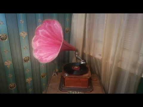

    Механиката е елементарна - барабан с плоска спирална пружина, задържащ механизъм, няколко зъбни двойки и центробежен регулатор. Шпинделчето има набито текстолитово зъбно колело, с цел понижаване на шума при работа.
    Тук искам да изкажа голямата си благодарност на Станьо - sek.1! Механиката се нуждаеше от сериозен ремонт, най-вече - шпинделчето, което се оказа, че е скъсано. Станьо го навари и престърга, а чрез натискане със супорта, успяхме да изправим изкривената шийка на едно от валчетата. Изобщо, Станьо може да ремонтира всякаква техника - от Завода за заводи, до часовников механизъм за грамофон.
    Ето го крайният резултат:
    Малко видео:

              Благодаря! Между другото, в зората на озвучените филми, са се ползвали точно такива грамофони. Плочата е по около 3 минути на страна и за филм от 40 минути - 1 час, смЕтни как е диджействал тоноператора... По-богатите киносалони са имали по 2 и повече грамофона, с цел презастъпване или един общ рак (ракла) с по няколко механизма/фунии.

              Благодаря, плочи имам - нещо към 60-70 бр. По-интересните са 20-25 бр.
              Твоят е малко по-нова концепция или т.нар. "портативен" тип. Един неголям куфар, в който е вградена скрито фунията и механизмът. Обикновено в капака на куфара има място на 4-5 плочи, а някъде отстрани има отделение за иглички. Имам и такъв
              Към незнаещите - плочите не са от винил, както на грамофините от детството ви, ами са от шеллак. Чупливи, груби и тежки. Иглата се сменява на всяка плоча, а по-некачествените - на всяка страна на плочата...
