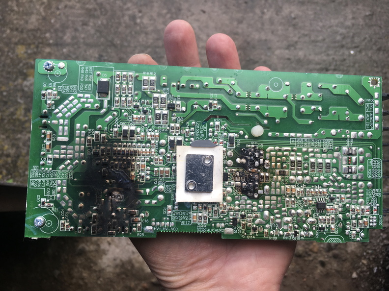

        Аз Meanwell определено не ги харесвам, те мен - също.
        Ето от преди няколко дни - за първи път виждам импулсно да "гори" толкова продължително.
        В стаята все още смърди на татавици
        Враг усраине
