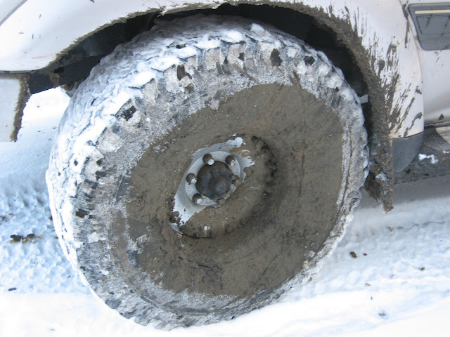

    На прибиране към дома забелязах няколко странични ефекта от калта. Сдобих се с биене във волана при 40-60 км/ч и ритане в задницата при 80-90. Надявам се едно миене да оправи нещата.
    Кал по джантите. Със сигурност. Особено ако са оригиналните, железни. Профила им е такъв че се стремят да се напълнят максимално и да не се самопочистват, ами да си я държат във все едно нарочно направения канал.
    Като я мият им кажи да се потрудят повече, и да пръскат и от вътрешната страна на джантите.

      Да, оригиналните железни джанти са. И аз подозирам калта. Има замръзнали по 1-2 липати на всчка джанта. Само да се стопли малко за да може да изсъхне и отивам на пароструйка.
        Не ти трябва да изсъхва. Трябва само да се размрази. Щото ако е от лепкавата и изсъхне, все едно е замръзнала.
                То на Люлин друга кал освен лепкавата няма
                  Има, има. Но за конкретната обстановка винаги е от тая, дето най не ти трябва.
                  С кал по джантите съм се връщал от Стара Загора до София. Добре че по средата на пътя изнамерих автомивка на самообслужване на една бензиностанция, та я махнах, че иначе си беше жива мъка. По магистралата с 60-80 преко сили. След интервенцията всичко си дойде на мястото. Все едно карах друга джипка.
