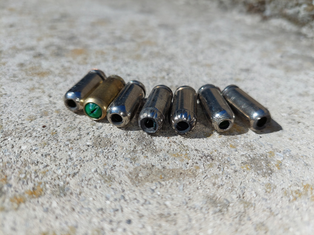

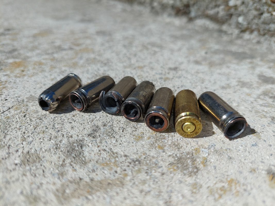

      Като темата е за газови "оръжия" внимавайте какви боеприпаси купувате.
      Това на снимката са 2 вида турски халосни, само един е нормален.
      Няма нужда да го соча.
      Помислих, че е заради съчмите лепнати с "капчица" отпред - уями.
      Дори "стоковите" турски халосни патрони без интервенции се взривяват точно толкова успешно през гъза, колкото отпред.
      Явно капсата е прекалено потентна за отвора, заряда и съответно металната гилза:
      Хвърчат осколки и чаркаля от капсите на поразия.
      Добре, че подходих леко мнително е сложих цанйси.
      Иначе двата вида турски патрони са купувани с години разлика от различни търговци.
      Не познавам марки но очевидно ще си ползвам само нормални, швабени занапред!

            Много ти е ментак газеникът, в смисъл лек затворен блок+слаба пружина, а турските патрони са с по- голям заряд, затова избива дъната на гилзите. Ще си изкараш някое око залудо така...

              Май схванах какво си написал, благодаря!
              Имам предвид причината да се взривяват така турските.
              Прав си, и двата пистолета са "джобни" и малки.
              Точно с малък и лек затвор и вероятно леки пружини.
              Револвера е ясен що така.
              Все тая - както казах вече подарих и двете кутии.
          • #37
            Турските ги подарих.
            Те и в револвер избиват, последният път отварях барабана с дървен чук.
            Знам, че не са револверни.
            Имало и турски с месингова гилза ама аз вече имам достатъчно и не мисля да пробвам всяка марка.
            Тия сега са умарекс, няма никакъв проблем с тях и това ми стига.
