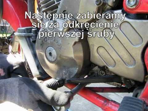

            СМЯНА НА МАСЛОТО NX650 ДОМИНАТОР Скоро си купих такава машина,а това е и първия ми мотоциклет. Ще кача някои неща, които ще са полезни за начинаещи. За количеството налях 1,5л., запалих да поеме филтъра и магистралата после още 0,40(общо 1,9л)3мин. работи, 3мин. изгасен, маслото е на средата на щеката(без да я завивам). Карах и след това пак си е толкова.А ЕТО И ПОСЛЕДОВАТЕЛНОСТТА НА РАБОТА.1-во отвих болта на двигателяНатиснете снимката за да я уголемите
ID:53801392-ро източих маслото от рамкатаНатиснете снимката за да я уголемите
ID:5380140 добре е ако за 1-ви път сменявате на тази машина маслото вие да изчистите и цедкатаНатиснете снимката за да я уголемите
ID:5380150 (от долната страна на рамката)3-то смяна на филтъраНатиснете снимката за да я уголемите
ID:5380149 като го монтирате спазвайте белезите(в квадратчето) намажете с масло О-пръстенаНатиснете снимката за да я уголемите
ID:5380155 преди да монтирате, също и гумичката на филтъра. Изчистете пропките (болтовете) и местата,където прилягат главите им след завиване. Сглобявате,наливате и ГАЗ. Не натягайте зверски. ако някъде просълзи винаги може да се дозатегне!!!
