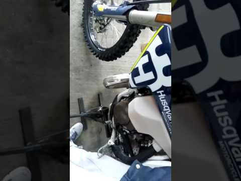

    Едно приятелче си взе въпросния мотор, но нещо не е както трябва. Там от където го е взел са му сложили игла, жигльори... за температура около 25*С и нагоре, това по таблиците от менуала. Мотора пали, има хубави ниски, но няма мощност. Даваш му газ, от началото тръгва и след това все едно няма бензин, ускорява но бавно. Според менуала му сложих игла, жигльори... за температурата която е в момента, смених и пружината на клапата и стана една идея малко по добре, но отново си го няма. Газката от подписа ми върви в пъти повече. На съвсем леко каране върви много добре и има хубави ниски, но ако трябва да ускориш е пълна трагедия.
    Възможно ли е да има някакви ограничители някъде по мотора? Дали защото още е нов и това нещо да го спъва или пък толкова да си може.
    Също така това чудо нещо много тропа, тропа все едно не са сложили лагера на буталния болт, егати и новия мАтор

    Гледам менуала на спокойствие и си мисля че ще падне ръчкане докато се нагласи. На този карбуратор му дават главния горивен жигльор да участва от средата на газта. Беше 430, сложих 440 и се усети подобрението. Явно утре ще почна направо от най големия който има в комплекта (460) иглата която съм сложил в момента е добра, евентуално ще се наложи да и променя позицията. Защото като се замисля сега до към средата е поносимо положението и натам си е все тая какво правиш с дясната ръка.
    Гледах клипове по нета и всичките са си картечници, не знам какво толкова вдига шум в този двигател.

                  Зелената пружина по книга я дават за най спъната и пружината си е видимо с най дебела тел и повече витки. Затова сложих червената която е най мека, а той беше с жълтата. На този етап нищо не се усеща като натягаш/отпускаш пружината. Филтърната кутия съм я проверил, дава газ до край, мап ключа е включен, но не може да се взриви. Малко по късно като сляза към гаража ще му сложа най големия жигльор да видя дали ще има някакъв ефект и ако отново е куц тогава ще проверим клапи... Най интересното е, че изчуква и яко (не се чува обаче на клипа) като му дадеш газ и в момента на връщане се чува едно силно изчукване и след това си продължава да си тропа с оборотите.
