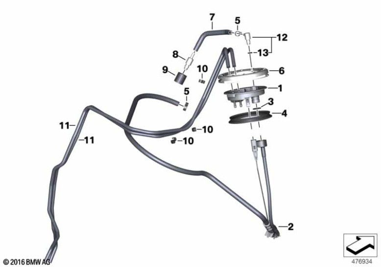

    Малко диаграми за ориентация,ти знаеш какво си кормил
    https://shop.maxbmw.com/fiche/Diagra...aspx?vid=64544

      И не съм слагал нищо повече, от това което е било там. Помпа - има, с някаква система за прехвърляне и изравняван. Да оставим на страна че имам поплавък който не е свързан електрически и друг сензор, който е като твърд гофриран маркуч.
      Помпата с поплавъка:
      сензора:
      и тук мисля е заровено кучето - SUCKING JET PUMP

        Това последното ще да е или не смуче от едното мъдо или не прехвърля от него към мъдото с помпата. Нещо трябва да ги изравнява тия,че на GS как да е ма на GSA му е голям резервоара,не стърчи кой знае колко ма е по-ниско и ако не изравнява то ще остава в едното мъдо бензин.

        да не си ги обърнал тия дългите маркучи и да духа вместо да смуче / така де,мамка им Баварска /?

          Вадиш сондата , пускаш ток на помпата , и в съд с гориво потапяш на етапи сондата , така ще покаже къде има пробив.
