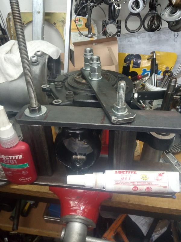

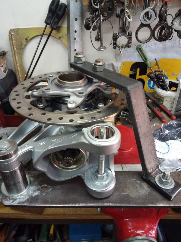

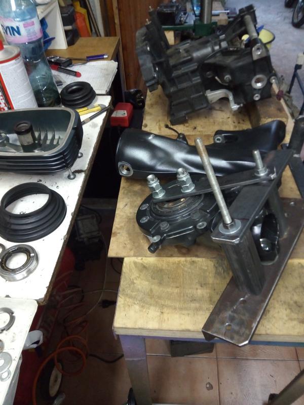

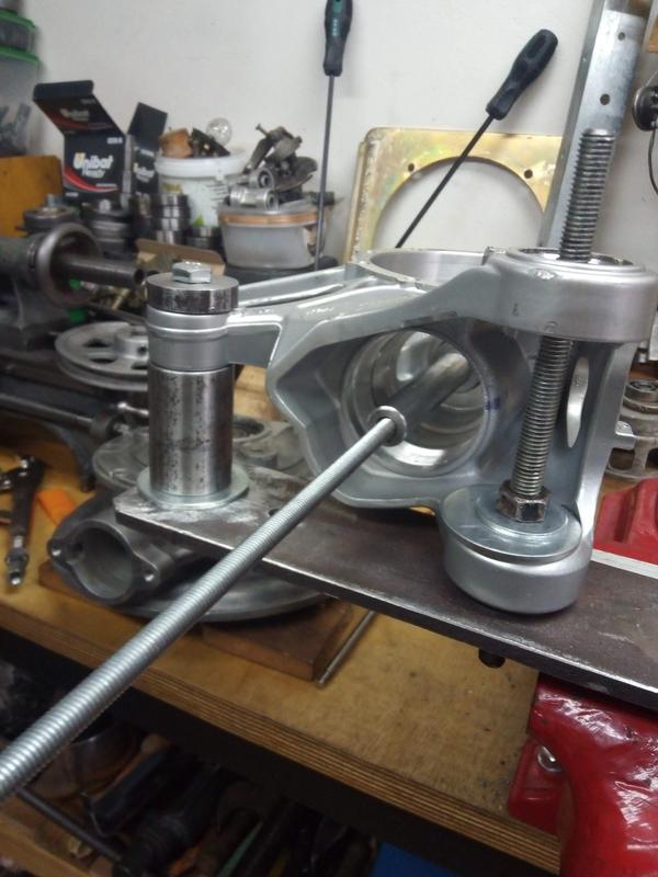

                                От: Съвет за отстраняване на свободен ход при GS 1150
                                Тези "стендове" за редукторите, въпреки неугледния вид, работят. По първия на снимката, този за по новия тип редуктор, има промени, при които са премахнати временно използваните шайби. Втората стойка за по стария тип редуктор се наложи да я направя много набързо, за да сменя семеринг на пиньона на един редуктор. Преди това имах още една подобна направена. В процес на изработка съм на стойка като дадената в менуала, с лека модификация.
