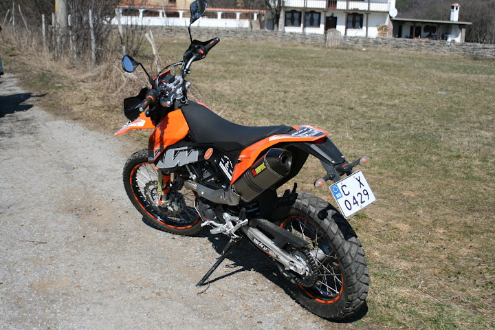

    Тук ще се опитам да споделя беглите си впечатления(само на 3,000 км) от този прекрасен мотоциклет модел 2008г.
    Първоначалната идея,при закупуването му беше да го използвам,като градски мотор и предимно къси разстояния от по 100-150 км.По стечение на обстоятелства още първия тест драйв,който направих беше по черни(леки)пътища,около Пазарджик.покрай река Тополница.Гумите с които фабрично беше “обут”,бяха и все още са Michelin-Sahara,типични ендуро гуми,но за каране по черно бих казал,че си е “преживяване”,което разбрах значително по-късно от този тест.
    Първите ми впечатления от мотора бяха повече от отлични.Въпреки сериозните си кг.,мотора се контролира с лекота,както от седнала така и в изправена стойка.Причината за това е може би в решението на инженерите от КТМ да разположат резервоара в задната част на мотора,от където идва и добрия баланс най-вероятно.

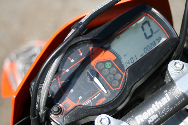

    Спирането при мотора е повече от перфектно.Окачването е отново White Power,но за тези кг.,смятам,че има още какво да се желае,на мен лично ми идва доста твърд,дори при този ход на окачването.Таблото е многофункционално,с всички необходими индикатори,включително и ниво на гориво.
    Като динамика на двигателя,нямам какво да кажа,освен,че може би за по-сериозен off,дори идва ненужно силен(или поне на мен),нещо,което разбрах при една от обиколките ни около Триград,особенно и както беше валяло предните два дни.
    За гумите вече споменах,решението за мен в предстоящия сезон е две джанти с пиньон,диск,естествено подходящи гуми и само размяна(вече закупени),
    при по-сериозен off,като сваляне на огледала,опашката с мигачи(удобно и бързо) е задължителна.
    Подменени от мен оригинални части:
    Ауспух система-Akrapovic

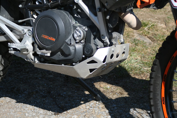

    Предпазна скара под двигател(skid plate)
    Предстоящ монтаж на демпфер – SCOTT-OHLINS
    Предстоящ монтаж на крос-бар към кормилото,най-вече за монтиране на стойка Touratech-Garmin 60Csx
    Като обобщение,мога да отбележа,че мотора е прекрасен,динамичен и по мое лично мнение,човек може да си достави достатъчно позитивни емоции,както при каране в нормални условия,така и в по-тежки условия,но задължително с различни,подходящи гуми от стандартните с,които излиза от магазина.Гаранцията върху шаси и двигател е две години.

                          И тъй като все още не съм сигурен,че така наличните вече 23 литра ще са напълно достатъчни,реших да закупя ето тази скара(skid plate) с интегриран вътре в нея допълнителен резервоар от 2,5 литра,който се използва по желание-за вода,или бензин.
                          ето как изглеждат и връзките от бензиновата помпа към новите резервоари;
