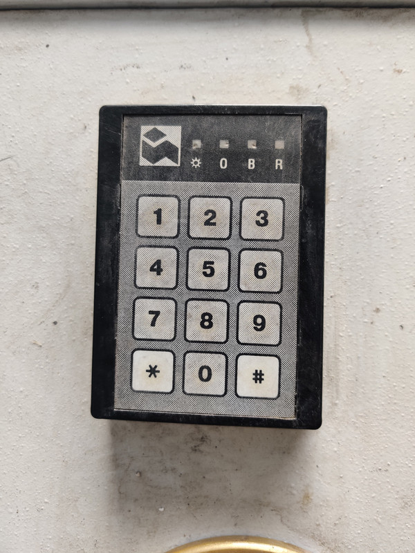

    Привет,
    днес се сдобих със каса с електронна брава. Код за бравата нямам а самата брава е стояла без захранване около 10-ина години. Има ли начин за ресет на електрониката? Опция някаква за отваряне без да вандалствам? Ако разглобя кутията на електрониката ще получа ли сърдечен удар? И последен въпрос, имате ли идея относно индикациите по бутоните и светодиодите какво следва да означават и как се набира кода на ключалката?

            Нещо има разминаване - касата е истинска...къде 500кила. Трудно ще ми е да я тресна в земята. Това с магнита също не е ок - касата е огнеупорна - стените са около 6-7 Санта с бетон. Разглобих кутията с бутоните - както и предполагах, това е само клавиатура изнесена навън. По-долу е снимка на платката. Опция за аналогово отваряне с ключ - НЯМА.

                  Добре де - тази платка трябва да дава сигнал на някакъв изпълнителен механизъм. Предполагам електромагнит или стъпков мотор.. Балига... Мисълта ми е, че ако се подаде сигнал на някои проводници, трябва да се случи нещо. Това, обаче изисква да се знае поне как работи.

                    Абе едва ли толкова тъпо е направено - разглобяваш клавиатурата, подаваш сигнал на два кабела и си ти! То ба си касата тогава!

                    Това отпред трябва да е само интерфейс...Иначе щеше да е много лесно.
                  Ако е електрониката е направена както трябва, това няма да доведе до нищо. А ако много се упорства, евентуално би довело до повреждане на някой компонент.
                  И коментаторите...
                    Мислих да подходя по този начин (с подаване на dc на някои от кабелите) но размислих - вероятността да прецакам нещо е на лице...не че това би променило съдбата на електронния блок ако касата бъде отворена де... Намерих данните цитирани по-горе в търговския регистър но адреса се води в жилищен блок. На телефона не съм звънял все още.
                    Това е много ценна информация "Само електрониката на касата е на Йоцов. Самата каса е произведена от фирма Тетраедър гр. Стара Загора. Потърси ги ... могат да ти я отворят." и мисля да тръгна в тази посока.

                    Аз бих опитал да подам захранване на платката. Естествено, лимитирано като ток, за да няма инциденти.
                    А бих проследил захранването около 14-краковия чип. Какъв е чипа, дейташит, на кои пинове се подава захранване и какво е то.
                    Ако е с изпилени надписи, пак става, но вече се изисква опит в електрониката...

                      Според мен тая интегралка е само генератор за пищялката.
