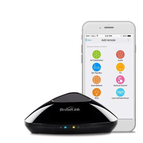

    Не са много смарт но аз ползвам такива:
    Не ползвам тяхното дистанционно а Broadlink универсално такова и си стават почти умни:
    От горните контакти 2 ги използвам да включвам отоплителни уреди тази зима, за сега няма оплакване.
    Под 2kW комутират, за повече нямам "гащи", тоест не им вярвам!
    Грубички са, масивни но за сега не съм забелязал да имат проблем.
    Учудващо голям обхват има RF сигнала, няма място в къщата където дистанционното да не ги задейства.
    Включително и двора.
    За разлика от истинските смарт контакти/релета в този вариант няма обратна връзка за състоянието.
    Софтуера изпраща команда през дистанционното до контакта но след това няма информация дали е изпълнена или не.
    Както не знае при стартиране в какво състояние е контакта.
    Иначе и на броудлик софта е бъгав боклук но поне е само един... Китайска работа.
    За мое голямо съжаление всички тези неща работят през някакъв вид облачна 0слуга а аз и нямам особено доверие.
    Не толкова съм загрижен за сигурността, колкото за периода през който жълтите ще я подържат.
    А когато това стане умните неща отиват на боклука - имам гочив опит в това отношение!
    Вярно, че не са толкова скъпи но все пак не ми допада особено идеята да завися изцяло от външни фактори.
