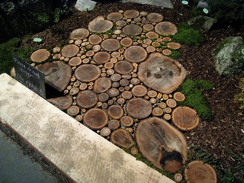

    Мисля си, имам една алейка в градината, която не искам да бетонирам, понеже всичко ще търпи промяна в двора (къщата е наскоро завършена - даже не съвсем), а искам да се спася от калта и прахта в момента, рових из нета и видях това:
    Невероятна красота, а от дървата, които караме за огрев има с диаметър от Ф5 до Ф35, и може да се отрежат с резачката подходящи по дебелина плочи. Това обаче е хубаво да се подреди върху легло от насипан филц и или пясък, за да се отцежда по-добре водата. Ясно е, че няма да е много трайно, но не се и търси трайност, една-две години да изкарат, ще ги намажа с някакви лакове или масла.
    Мисълта ми е, как е най-добре да се подходи към основата?

      Гледах го някъде в нета преди години. Красиво, но защитата е проблем. Като се нареже на "филии" площта става голяма и лесно ще попива вода въпреки че ще се лакира примерно. Ако се потопят дървениите в лак ще е по- издържливо, но ще скочи разходната норма.
      За основата си мислех да си бетонирам отдолу понеже са леки и като стъпеш на ръб ще се вдига другият край.
      Лично на мен много ми харесва, но предпочитам да е "по- временно" решението.

        Е те сигурно трябва да се изрежат на поне 10см и повече дебелина, да се вкопаят поне 5см в подложка от филц или може би мозайка или едър пясък, така няма да мърдат. Точно този момент ми е интересен как най-добре да се реши

          Освен с подреждане,нивелиране и последващо посипване във фугите с квото там+ трамбовка,нищо друго не мога да се сетя.

            Трябва ти акация. Другото (за огрев са предимно бук и дъб) ми се струва че няма да издържи твърде дълго.

              Като се вгледах по-внимателно във фугите , май има бетон отдолу в който са забити дървените парчета. Вероятно се режат по-дълги и се забиват в пресния бетон. Като стегне, не мърдат. Но като изгният...става интересно. За да се запази дървото може да се импрегнира с горещо отработено масло/както старите дървени траверси /.

                    Уникално е! Мисля си че наистина може да се импрегнират с масло и ще държат, но не знам дали след маслото може да им се вкара и някоя ръка лак.

                      Старите дървени траверси далеч не се импрегнират с отработено масло. Класическата рецепта е ужасна гадост, при това канцерогенна, до колкото помня.
                      В момента вероятно има други методи, но не съм се интересувал.
                      Интересно (без да съм опитвал) твърдение е че ако дървото се забие в земята в посока, обратна на посоката на растежа (с тънката част надолу) гниенето сериозно се забавяло. Пак казвам - не съм опитвал.
                      Това от тук:
                      http://www.kak-da.com/%D0%BF%D1%80%D...%B4%D0%B8.html
                      но спецално твърдението за "обратното" забиване съм го срещал и на други места.
                      По темата - няма лошо да има цимент между дървата. Въпроса е отдолу да има система, дето да отвежда водата.

                        И аз се взирах много във фугите, но ми се струва, че е по-скоро нещо като камъчетата за мозайка. Обработването на дървото е много обширна тема, имам някакъв опит и наистина с горещо обаче масло (в Германия използваха основно ленено) което като е горещо е много по-рядко и попива повече, маже се, докато спре да попива. После веднъж годишно освежаване и така всичката дървения, която седи в градината. Какво ще е дървото определено има значение, а ако е от някое чворесто най-добре Бряста (казват му каменно дърво) е идеален за тази работа, само че откъде...

                          Вероятно е друга сместа за импрегнация на траверсите. Горещо отработено масло успешно върши работа за целта. Проверено. Друг е въпроса дали си струва за такава пътека.
                          Има логика в твърдението, че ако дървото се забие на обратно, гние по-бавно. И то е защото се променя естествената посока на ликовите и дървесинни цеви в дървесината. В естествено състояние по ликовите цеви се всмукват от почвата и придвижват нагоре вода и минерални соли. По дървесните цеви потока е обратен - от листата синтезираните при фотосинтезата хранителни вещества се разпределят надолу до всички части на дървото. При обръщане на дървото, тези истествени потоци се забавят, дървото поема по-трудно вода и гние по-бавно...но все пак гние.

                              Идейно е и ефектно да се ползва дърво според мен дебелина 10 см. ще е достатъчна а за основа по добре филц и да има под дървото поне 4-5 см. възглавница, отвежда водата добре , за обработката на дървото ако се намаже с горено масло примерно ще изкара и повече от 2 години
