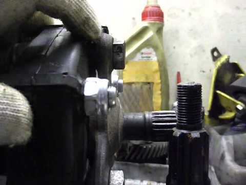

                    Доста време докато бях с жигулито обмислях да приспособя истинско гумено каре от мерцедес, бмв или нещо друго задноприводно с такъв тип каре, стига да е армирано с плат и да не е руско.По въпроса с качеството на руските гумени и гумено метални изделия ще приложа само една снимкаНатиснете снимката за да я уголемите
