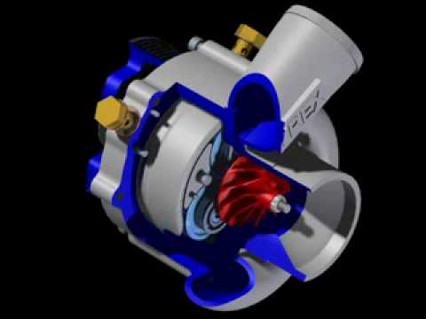

                        Петличков по-горе ти дадох единствения свестен вариянт . За теб ще е с 30 % намаление

                              Навивам 1-2-ма от форума да си сложат такова нещо и ще видим .
                              Това което се печели е ниския въртящ момент , който и ти търсиш.Друга е теорията че трябва да смениш превозното средство за да имаш нормален разход на гориво и КПД
