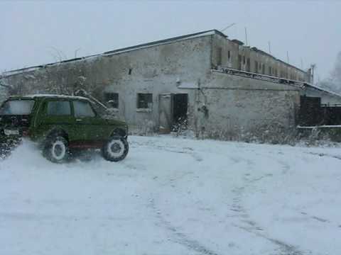

    Здравейте, от доста време се чудя - как е правилно да се кара нивата да речем на утъпкан сняг или друга хлъзгава настилка, какво трябва да се прави при поднасяне в завой и т.н. Преди са ми казвали, ако поднесе да отпусна газта и да насочвам с волана. На няколко пъти ми се е случвало и съм правил точно така, но ми се струва, че това не е най-доброто решение.
    Предвид това, че е на практика AWD ми се струва, че при поднасяне на задницата може да се помогне малко с газта. Днес пробвах на един празен паркинг и се получи нещо такова
    Знам, че има писано по този въпрос и в други теми в общите раздели, но ми се струва, че ще е добре да се синтезира специално за ВАЗ 4х4.

        Много зависи от условията при които се е допуснало подобно залитане, подхлъзване, поднасяне и т.н.
        Волана може за отрицателно време да ти строши и двете ръце без да се усетиш.
        Това което е на клипа си е чиста проба опит за "дрифт" от накой, който се чуди как да си счупи нивата.
        п.п Питането ти е как да правиш "дрифт" с нивата или как да се спасиш в случай на поднасяне на заледен участък?

          Отделно впечатлението ,че е с неподходящи гуми(щатните руски не стават).Въобще на Нивата скоростта не е най-силната и страна(с тоя висок център на тежестта).С кротце,со благо и с малко....кютек

                Ами питането е и за двете - дрифт със цел да се науча да овладявам колата в сложни ситуации. Просто карането на AWD през зимата е малко по-особено от карането на непълноприводен автомобил - бил той лека кола с предно или джип с парт-тайм. Иначе в момента го правя с доста подходящи за целта гуми и се получава добре. Не знам обаче с Ласса или Вли-5 как ще се държи в подобна ситуация - поне с вторите ми се е случвало да поднесе на мокър път и единственото което съм правил е отнемане на газта и контриране с волана (придружено с молитви). Последно ми се случи на подбалканския със зимните гуми и тогава не отпуснах газта напълно, което имам чувството допринесе за по-бързото овладяване на ситуацията. Това при влизане в много остър завой със 70. Що се отнася до "кютека" - не мога без, постоянно така карам и не знам как още съм цял.

                  Искам да доуточня, че наистина педала на газта не се отпуска изцяло. На теория той трябва да се отпусне до положението при което на колелата почти не се предава въртящ момент от двигателя. Все едно колата се движи по инерция. Така най-бързо се прекратява занасянето, когато то е непредвидено. Друг е случая, когато се прилага контролирано плъзгане с цел преминаването на завой с максимално възможна скорост. Тогава след вкарването на машината в завой с вратите напред имено с газта се регулира радиуса на дъгата по която завива автомобила. Най-лесната тренировка е да се подкара колата по затворен кръг с диаметър около35-40м. и да се увеличава скоростта докато започне поднасянето. Тогава се започва контролиране на занасянето с контракормило и пулсиращо подаване на газ. Целта е преминаване по целия кръг с вратите напред. Естествено за това упражнение трябва празен и достатъчно заснежен паркинг или площадка.

                        Мисля че това, за което говори axlastro, го постигам на 48-мата секунда от това видео:
                        http://www.geodesy-bg.net/GeoRT/PICS/MISC/sWNIVA.wmv
                        Газ и влиза в маневрата.
                        На това видео, за повече "комфорт" предната лява гума е лятна, останалите са щатни, руски "кални" гуми, на две години всесезонно каране.
                        На понижаващи предавки съм.
