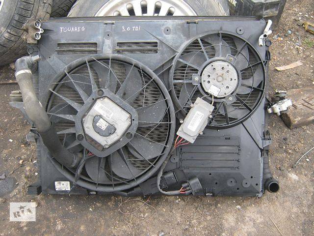

        Ел. вентилатори се грижат за охлаждане на радиаторите:
        Вижте включват ли се!
