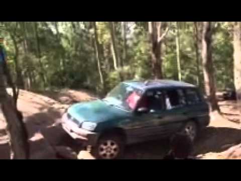

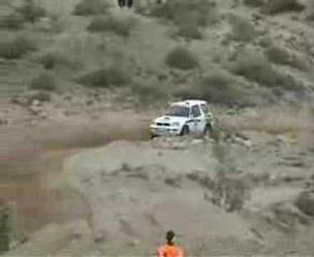

                    Много ли е трудно да се приеме, че искам приятно бърза и проходима кола, която ако реша да може и това:

                      На последния клип, волана е велик .

                        ... Много ли е трудно да се приеме, че искам приятно бърза и проходима кола, която ако реша да може и това: ...
                        Приемаме, че не знаеш точно какво искаш - машина за офроуд или пистова бегачка. Щото изискванията към тях са малко различни и, като почнеш да тунинговаш в едната посока, колата става по-малко пригодна за другото ...
                        А на първия клип, доколкото мога да видя, колата не изглежда да е вдигана. Просто е прежалена, а това е важна съставка на проходимостта.
                        Иначе, като искаш лифт, вече ти се каза - има кит на ОМЕ за лифт от около 3 см. Другият вариант е да правиш "сиромашки" лифт с някакви подложки с подобна височина.

                          Не, не е трудно да се приеме. Просто лифта няма нищо общо и с трите клипа. Това от първия вече си го имаш. На втория и третия, каквото и да е правено по колата, повдигането липсва в списъка.
                          Да речем, че не си подбрал съвсем удачно клиповете и все пак искаш много бърза и много проходима машинка и много държиш да е на базата за Рав-чето. Няма лошо, става. В раздела на една друга марка има дъъъъъълга и подробна тема кое как и колко, хвърли едно око, сметни цените и ако решиш, че издържаш - проблем няма.
                          Ако бюджета е по-ограничен - пак нЕма лошо, не е задължително да се прави всичко на куп. Започваш с едно елементарно повдигане с подложки, наковаваш по-големи гуми с по-изнесени джанти, като увяхне мотора - пристъпваш към турбо конверсията, после към по-генерални промени по окачването и така нататък.
                          Лека-полека, ако ти издържат нервите и джоба, след неизвестен период, запълнен с пръскане на пари-нерви-време се сдобиваш с това, което искаш и то се държи добре и не се чупи. Кефа е несравним, разходите също.
                          Лично моята препоръка е засега да оставиш лифта на мира, клиренса и височината на гумите на Рава са достатъчни, ако няма да газиш тежки терени. Започни с турбинирането, от там мисли за стабилизиране на окачването. надявам се, не смяташ, че равката от втория клип е със стандартните амортисьори?
