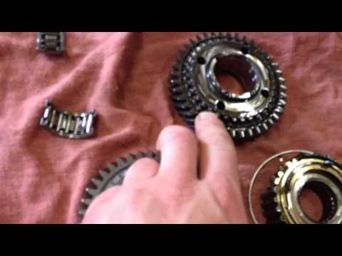

          Точно както е показано на клипа се смениха и частите, синхронизатор, вилка, лагер, муфа, но въпреки това след 1 месец отново се счупи и започна да изключва 5-та предавка.
          Показвам и старите части
