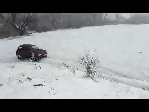

                      Разликата е огромна, супер доволен съм, байр който го качвах с АТ гумите само на сухо сега в снега го качих без никъкви проблеми.
                      Утре ще пробвам да кача видео
                      Още не съм карал по асвалт и незнам как се държат там но да ви кажа чесно не ме и интересува, ето след мен какво става

                          Ето и клип от въпросното баирче

                            BENZBOSS
                            130 к.с. е все пак , сигурен съм че няма да има проблеми.
                            Въпроса е дали гумите ще компенсират липсата на бавни....?

                              128к.с., не че е толкова важно. Карам същия двигател и му знам спецификите, много сила в ниските и почти нищо във високите обороти. Проблема е съединителя, с тези гуми няма да те изкара дълго. С този размер гуми съм виждал как при опит да издърпа друга кола по един баир стои на място, не успява да превърти гумите и буксува съединителя.
