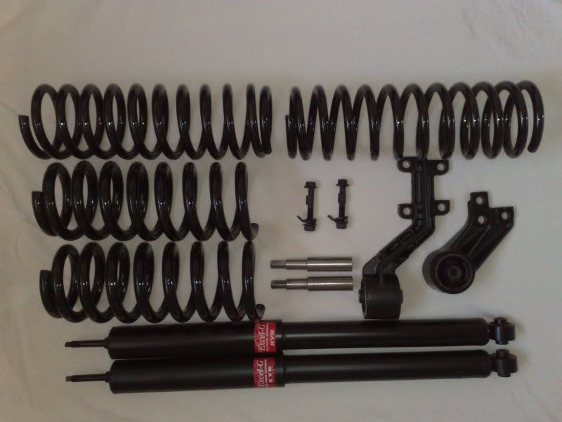

    В ebay продават Lift Kit за доста малко пари. Интересно ми е как точно се монтира този кит защото ми се вижда доста непълен. Води се 2".
    Сравнение с лифта на Calmini 2" липсват носачите, предните амове, но пък има още един комплет пружини.

    Колега, както се вижда има удължители за предните амове, като се използват оригиналните. Това което не виждам е подложка зо А-рамото на задният диф. Ако не е тайна би ли споделил цената или да пуснеш линк.

      Все едно че гледам Орелови Аморве + Варбугргови пружини
      Планките ми изглеждат като за предния Диф да го смъкнат или се лъжа?
      Най-интересни са предните пружини !!

          Мдааа, предните пружини са интересната част. Другото е излишно . Както е казал колегата - гледам Опелови Амове + Варбугргови пружини. Кажи на какви пари е този лифт. Дават ли се само предните пружини?

            Ами с колко са по-дълги от оригиналните, дали ще се сгънат като макарони след една разходка или ще устоят на продължителен тормоз, от какво са всъщност - дали са поръчкови или просто пружини от нещо друго, има ли пружини с такива размери и характеристики на пазара тук и .... все такива разни интересни неща.

              Това е кита. Дългите пружини за къде са, за преден или заден мост? Ако късите са за предния не трябва ли да има подложки?

                Именно явно са по-дълги и трябва да вършат работа еквивалентна на оригиналните пружини + подложки.
                П.П. Ъъъъъ - тая цена въобще не е в час - тук болтовете са ти 50 лв, подложките за пружини и амове - още 60 + още 350 лв за работа + части за задницата - около 450 лв. и лифтът със сигурност ще ти е повече от 2" и е проверен във времето и в боя.

                  Разгледах няма само пружини. Той тоя продавач сега застъпва и скоро ще има сайт само за сузуки работи. Според вас заслужава ли си 800 кинта за този кит?
                  В тия 450 лв не влизат нови амове нали?

                        Първо цената. 330£ +50£ ~840лв. дали са много или малко.(надявам се гледам същия аукцион )
                        Какво по-различно получаваме в този кит от самоделните лифтове?
                        На първо място 2 предни пружини.
                        Второ,нови удължени опори за диференциала,които да речем се правят малко по-трудно.
                        И трето,ексцентриците за центровка на вертикалните ъгли.
                        Амовете са май някаква Кияба,но има опция за доплащане 30/40£ за да плучите Рro comp es1000/3000 ,първите от които не са нищо особено,така че си направете сметка тия Кияба какви са.
                        Както знаем за задни,Вартбурговите пружини вършат перфектна работа.
                        Липсва удължител за кардана,но да кажем че за 2" лифт или за дълга база не е нужен.
                        Така че е въпрос на сметка.
                        От всичко,най ме съблазняват предните пружини,но не и на тази цена
                          Според мен не.
                          Както се каза по-горе частите за лифтоване на витара с лифт И.П. излизат около 300лв. Перфектни чертежи на всичко има пуснати от Славин Пружини предни би трябвало да може да се купят от турците - те продават отделни компоненти от кита.

                            С две думи трябва да се помисли сериозно. Писах на продавача и го помолих да даде снимки на монтирано такова окачване. Ако прати ще ги побликувам тук.

                              Влизат!
