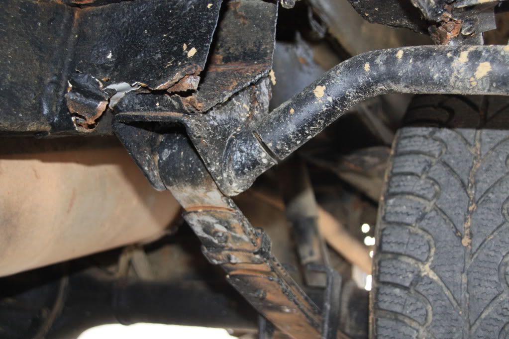

                            Какво е това което е заварено на ухото за ресора?!
                            За първи път виждам гнила рама на самурай. Имам който няма купе, но рамата е меко казано перфектна. Много е странна ситуацията. Самурая е товарен по 500кг и не е мърдал. Снимай още малко рамата, къде отива тази тръба.

                              От: Първи стъпки в "Самурайяджийството"
                              Това предполагам е една от причините ухото да стане на това дередже(след като препятствията са Опирали в нея), тая тръба е била за предпазване на праговете и степенка - докато не я срязах . Умникът дето я е сложил я е заварил върху гайката на болта дето държи ресора .
                                Първоначално публикуван от Volture Преглед на мнение
                                Значи,тръбите наистина вършат работа,но действително не е хваната на подходящото място.Според мен най-добре е да ги сложиш,но с планки за рамата.Снимките ги свалих някаде от нета...Натиснете снимката за да я уголемите
