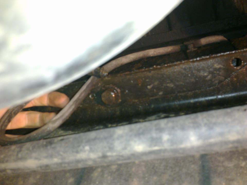

    Здравейте. Джипа е терано 2 1996. Къса база дизел. Тоя маркуч излиза от някаква тръба, мисля от самата рама на джипа. Това е точно зад задния мост при резервоара. Дали не е от него? Проблема е, че от едната страна не е "боднат" никаде. За какво служи и къде трябва да стои. Мерси предварително

    Привет, ако това е същия маркуч за който си мисля... това е маркуча за отдушника на задния мост, единия му край е "боднат" в напречната тръба на рамата а другия в един щуцер на задния мост, някъде около диференцяла. Огледаи задния мост и ще го видиш, вероятно е счупен щуреца, по памет единия му краи е с резба 10х1 а другия не си спомням около 4мм с отвор 1,5 - 2 мм

      Мерси колега утре пак ще го погледна А проблем ли е ако е откачен? Както е в момента?

        Ако джипа няма да излиза от гаража - не е проблем.
        Сменя се лесно и бързо, проблем е че на мен по памет ми предложиха съответния щуцер за около 20 лв, но един стругар ще ти го направи за едни други "стотинки" така че сменяй и не го мисли...
