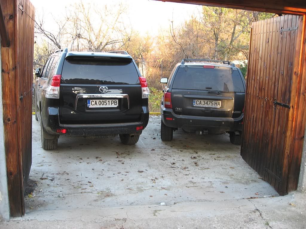

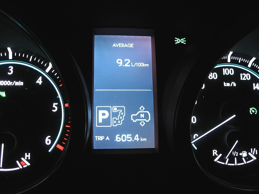

      Днес ходих до град Елена и обратно с новия Ленд Крузер 150 (с трима човека) и при много бързо каране и агресивно каране с изпреварвания и т.н. (140-150 по магистралата и 120 по останалите пътища освен при камерите на Микре и преди Търново) средния разход беше 9,2 л/100 км.
      То си личи и от стрелката на горивото - минал съм 605 км и има близо четвърт резервоар, хем не беше съвсем пълен, като го взех от ТМ Ауто. А и виж колко по-голям, висок и ръбест камион е Кукурузера в сравнение с WJ.
