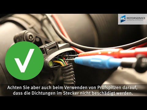

    Имам въпрос. Как се измерват технически правилно напрежения по веригата като всичко е закачено? Един познат механик ми каза че в сервиза използват измервателни накрайници с остър връх на мултицета да пробият леко изолацията и след това капват някакво лепило да запечатат за да не проникнва влага. Затова си купих по остри и тънки накрайници, но тъкмо прочетох че не е правилно да се пробиват кабелите, а по скоро се прониква с още по тънки и дълги накрайници в самата букса. Ето такива:

      Предвид въпросите ти, най-добре премери напреженията на 3-те гнезда в буксата за датчика, от страната на инсталацията, при разкачен датчик, на най-удобния от "тримата": датчик налягане на турбината, датчик налягане на маслото, датчик налягане на охладилния агент в климатика.
      Измерването направи с мултимера като "- " закачиш на минусовата клема на акумулатора, а с "+" сондата мериш в гнездовата част на буксата 3-те извода.
      За измерването, на "+" сондата закачи игла за шиене и с нея проверявай за напрежение в гнездата. Така пазиш "обувките" в гнездата от "разчекване".
        Този тест вече съм го правил и съм написал резултатите. 5 волта на "+" захранването и 4.86 волта на "-" захранването, където се очаква 0 волта. На сиглания няма как да има напрежение при откачена букса. Иначе благодаря за съвета с иглата, но накрайниците които имам са по тънки и от игла, та не мисля че има опасност от повреда на гнездата. Също не съм много сигурен какво искаш да кажеш с "предвид въпросите ти". Извинявам се за липсата на правилни термини.
          "Дотук добре". Сега виж дали има верига от букса на някой от трите датчика, изводите за захранване до крачета 21 и 23 на компа - проверка за здрава/скъсана жица.
          След това провери за съпротивление/връзка м/у минусовото перо и корпуса на мотора на всичките разкачени датчици.
