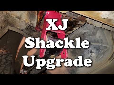

                      https://youtu.be/_N8LKA_0ow0
                      е това имаш,с все подложките,вижда се колко е хода долу горе на шегелите отзад и то на ресьор с долу горе правилната дъга
                      И долу горе идея какво имаш и с какво се сменя за лифт и по-меко возене.Грабвай флекса
