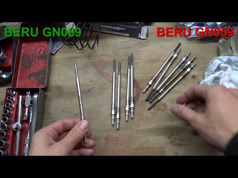

            Едно показно за свещи с различна мощност при студен старт:
            Тестване на подгревни свещи:

                          Подгревните свещи могат да бъдат проверени , на съпротивление, на консумация(с ампермер) това когато са монтирани на място. Но и двата метода не са на 100 %. За 100% гаранция в какво състояние са свещите се свалят, монтират се на специално изработен за целта 'стенд" . Захранват се с точното напрежение за модела , за точно определено време и им се мери температурата (може на око по зачервяването или с инфрачервен термометър. Практиката показва, че меренето на искра или с пробна лампа не е вярно на някой модели (примерно ЦДИ на Мерцедес) свещите имат лошия навик да окъсяват (съответно отива на кино блока за управление). Също практиката показва , че има ли изгоряла свещ най оптималния вариан е да се сменят комплект....Свещите запалителните на бензиновите коли също се проверяват на стент като се имитира темоература и налягане,
