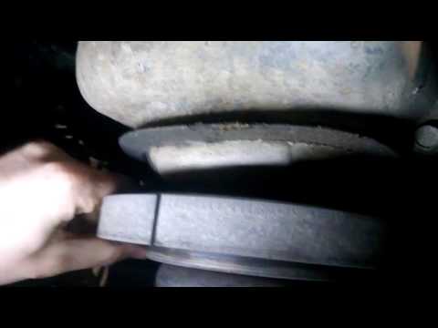

    Здравейте, от известно време чувам неприятен стържещ и притракващ звук под капака около ролките. В началото мислих, че е водна помпа, понеже с дългата отвертка се чуваше най- силно от там, обаче след като свалих ремъка и запалих, пристъргването продължаваше да се чува. Отидох при единствената ролка, която се въртеше без ремък, а именно коляновият вал. Ето какво се е случило- така наречения балансьор/ фланец/ демфер на коляновия вал се е отделил от основата си и се метка свободно. Лошото е, че докато мотора работи, той се измества назад, продължава да се върти без да боксува и опира в блока, където вече е направил малък жлеб и самия ръб на балансьора е изпилен. Ето и нагледно:
    Та какви са ми вариантите сега? Може ли да купя някакво яко индустриално лепило/ силикон/ тип гума- метал (препоръчаха ми полиуретаново или епоксидно) и да закрепа временно положението. Ако не стават тия варианти, какво ще стане ако го отрежа и разкарам за известно време? Ще направи ли мизерии по вала или другите възли по ремъка? Реално вибрация в ролката поне видимо не виждам.
    Идеята за временен вариант е докато поръчам и дойде от щатите, защото там е около 100$ а тук наште американски магазини ще ми обявят сигурно 500лв, които няма как да им дам за един фланец. За втора употреба не виждам смисъл, при положение, че може да се изкоруби по всяко време. Снадката там е някаква много странна гума, която с времето се напуква и умира. Та дайте идеи за временно спасение, че не ми се кара така, да продължава да прорязва железото в блока.

      Точковане?Кви са вариантите и има ли възможност,въпреки гумата!Каквото и да е лепило няма да издържи,опитвах да блокирам виско със всякакви мазгочи и накрая го изкормих на струг ,щото нищо не можа да свърши работа.Центробежните нотаварвания при обороти там ,както и при демпферната шайба при тебе са много големи.На един дизел имах такава шайба с гумена отливка ,но така го и продадох без проблеми.Виж има ли вариант за точковане на кръст в правилната позиция ,без да има замятане,че това вече ще е кофти.

          Че ще поръчвам е ясно, но за 2 седмици да я спра от движение е трудно. Точковане няма как, прилича ми на алумин и трябва с аргон, но баланса ще отиде. Гледах някакви индустриални лепила и ще пробвам. Може да предложите магазин с такива лепила.

                            Някои такива шайби работят и с датчик, така че точковане и метал не е стават, а и изобщо не бих го вързал твърдо на никаква.

                              Не си прави експерименти. Едно разблансиране може да ти строши двигателя.
