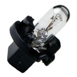

    Имам изгорели три крушки на таблото - wagner pc74 - те са крушка с цокъл в едно, не могат да се разделят.
    Представляват това:
    Къде ли не търсих и не питах, тука де що има магазини за части, автоаксесоари и какво ли не и няма и няма.
    Най-лошото е, че и в ибей в Англия и Германия ги няма.
    Някой има ли представа от къде /освен Щатите и Китай/ мога да ги намеря?

    сигурен ли си, че не се разделят, защото само крушка като долната си се продава, на японските коли всички бутони са с такива

      Не, запоена е в долния край. Но ако се продават като отделни - цокъл и крушка пак биха ми свършили работа, просто ще купя и двете.
      Ходих в Тех-Ко и в магазина 30 минути ровиха по каталози и наличности - няма и това е.

              Не, най-вероятно не греши. Наистина някои такива крушки са такива и не се разделят. В долния си край изводите на крушката са на точкова заварка към пластините на фасунгата. По принцип не е кой знае каква философия и да се отделят крачетата и в същата фасунга да се запои нова крушка, но все пак трябват и малко умения с поялника. Само че има поне два размера такива крушки с фасунги и няколко различни мощности. За да се намери подходяща за замяна трябва да са знае от кой тип е въпросната - по-голямата /2W 12V; 2,3W 12V/ - за осветление на таблото, или от по-малките /1,2W 12V; 1,5W 12V/ - за сигналните светлини в таблото.

                      Сменях три крушки на осветлението на панела за парното на WJ Ларедо.
                      Оригиналните мисля,че са същите като тези,които са на снимката,само че пластасовата част е сива.Намерих в магазин в Горубляне.На пръв поглед,тези които взех излеждаха с малки разлики именно в цокъла (черен е),но след проба на място (леко огъване на контактните пластинки) се оказа,че стават и светят.Пазя и оригиналните в колата.Ако идваш в София ще ти кажа къде да отидеш да вземеш ,но най-добре е да можеш да ги пробваш на място.Наистина цената е 2.00-2.50-лв.
