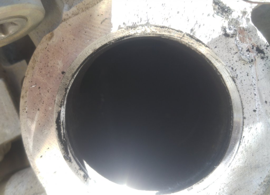

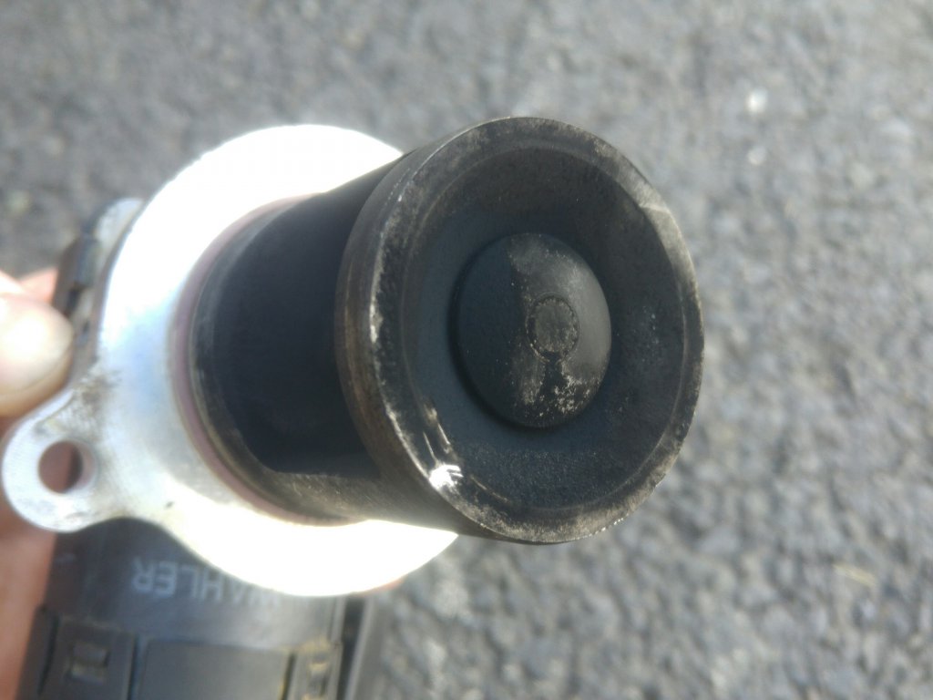

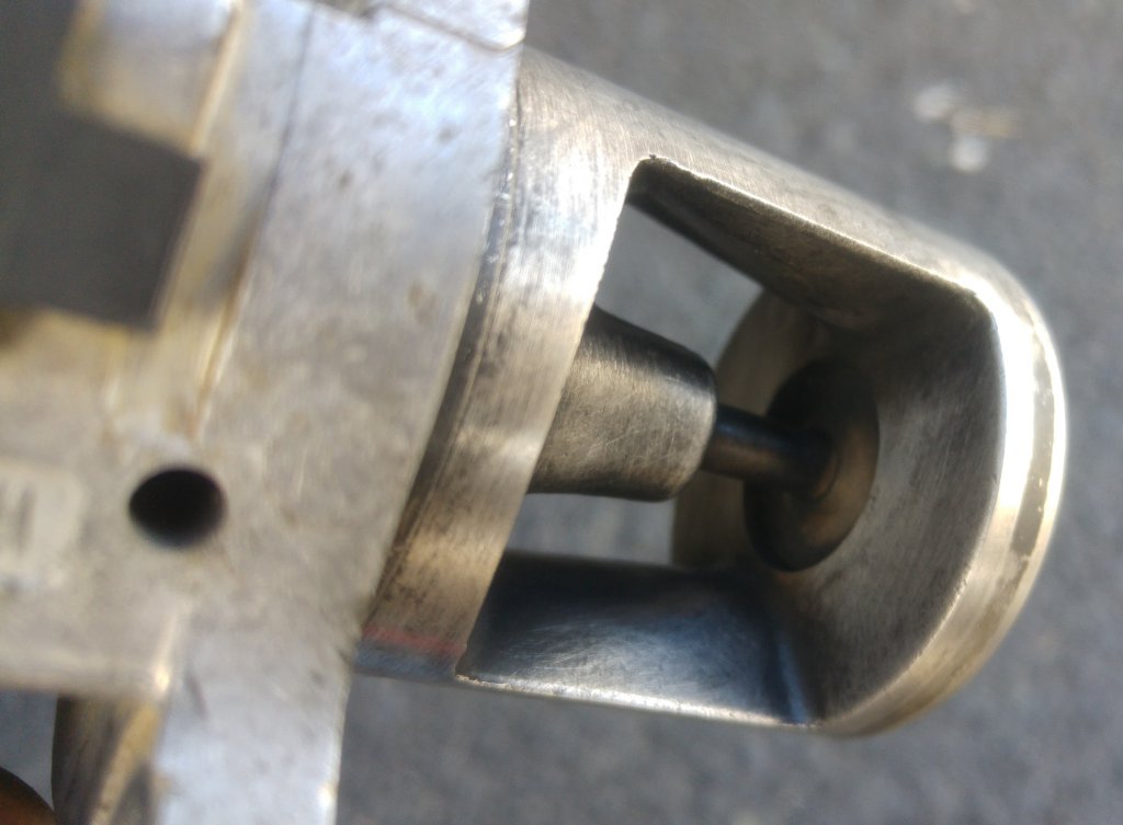

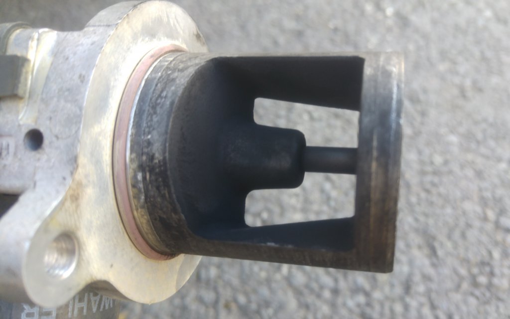

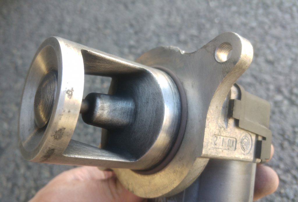

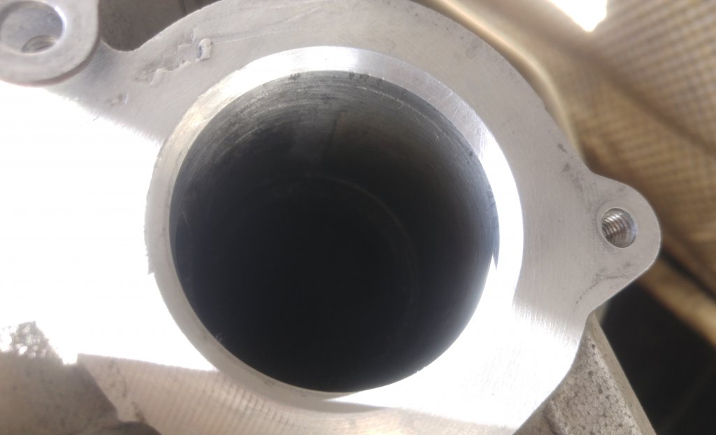

                        Благодаря за ценната иноформация, за съжаление май проблема точно в дросела. Днес махнах тръбата преди дросела и видях че клапата е в отворено състояние, до колкото знам същата би трябвало при изгасен двигател да е в затворено положение, опитах да я раздвижа с ръка и не помръдна при неработещ двигател. Последното което опитах беше да извадя буксата от сензора на дросела, но жълтата лампа за двигателя на таблото остана да свети. Явно грешката в компютъра е постоянна, утре ще отида до сервиза да обучат ЕКУто да игнорира грешката от сензора за позицията на дросел-клапата щом е възможна подобна интервенция, че за смяна на целия дросел не ми се и мисли.
                        И по-между другото реших да проверя какво е състоянието на ЕГР клапата.. ето го и резултата след 145 хил. км. (реални)
ID:5747942Натиснете снимката за да я уголемите
ID:5747944Натиснете снимката за да я уголемите
                        И след почистването изглежда така
ID:5747946Натиснете снимката за да я уголемите
ID:5747948Натиснете снимката за да я уголемите
                        • #42
                          От: Jeep Grand cherokee 3.0 CRD
                          Дросела като дадеш на контакт, си отива в крайни положения, с характерен звук. Пробвай!
                          А за "изключване" на системата ще ти трябва по "специалезиран" сервиз...

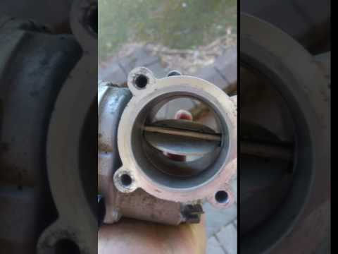

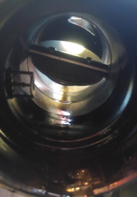

                            Днес пробвах как се държи клапата на дросела когато дам на контакт, ето и какво е положението на клапата..
                            Това е положението при изгасен двигател, когато дам на контакт и със запален двигател, пробвах и трите варианта клапата не помръдва от тази позиция при нито един. Накрая реших да сваля и самия дросел и ето какво прави клапата когато я преместя ръчно..
                            Автоматично винаги се връща в полу отворената позиция, същото движение прави и закачена на джипа с ключа на контакт!
                            Как и къде да се ориентирам с търсенето на "специализиран" сервиз по изключване на дросела, благодаря?
