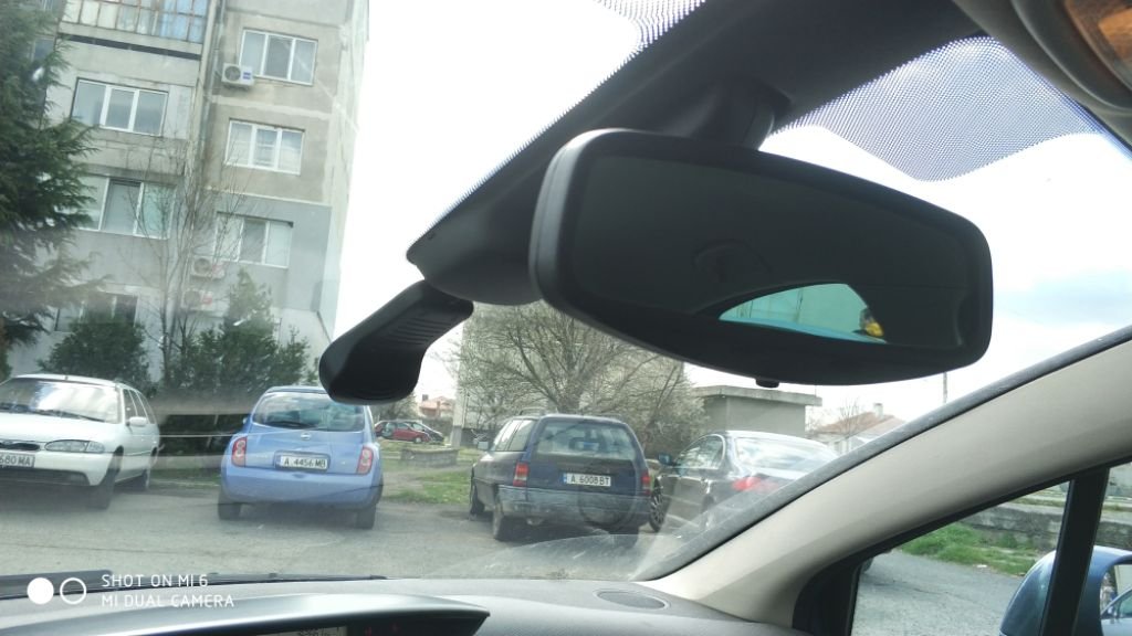

  • Айде и печката с видеорегистратор. https://youtu.be/BduixfO8XrA
Прегледи:892
Прегледи:901
Прегледи:885

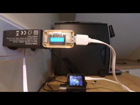

              • Благодаря за идеите и коментарите!
                Ще се постарая да отговоря съвсем стегнато на всички.
                @коко келеша
                Направих тестове с по-малък размер 32Г (по-малка карта нямам)
                Документално у/вото работи с 64Г. Регистраторът записва в режим "loop".
                Рестарт се наблюдава и при напълно празна карта.
                @IvanIvanovi
                Проверих и тази възможност, но и тя отпадна. Метод на теста:
                Към вторият USB порт на захранването поставих LED индикатор,
                който след отпадане на захранване преминава в "изключено" положение.
                Днес направих едно видео в което се вижда ясно поведението на регистраторът минути преди самият рестарт.
                Наблюдавах спад в консумацията няколко минути преди самото събитие.
                При нормална работа той черпи около 0.55-0.6А
                Преди рестарт спада на 0.4А
                32Г празна карта
                време на работа до рестарт 21min 48s

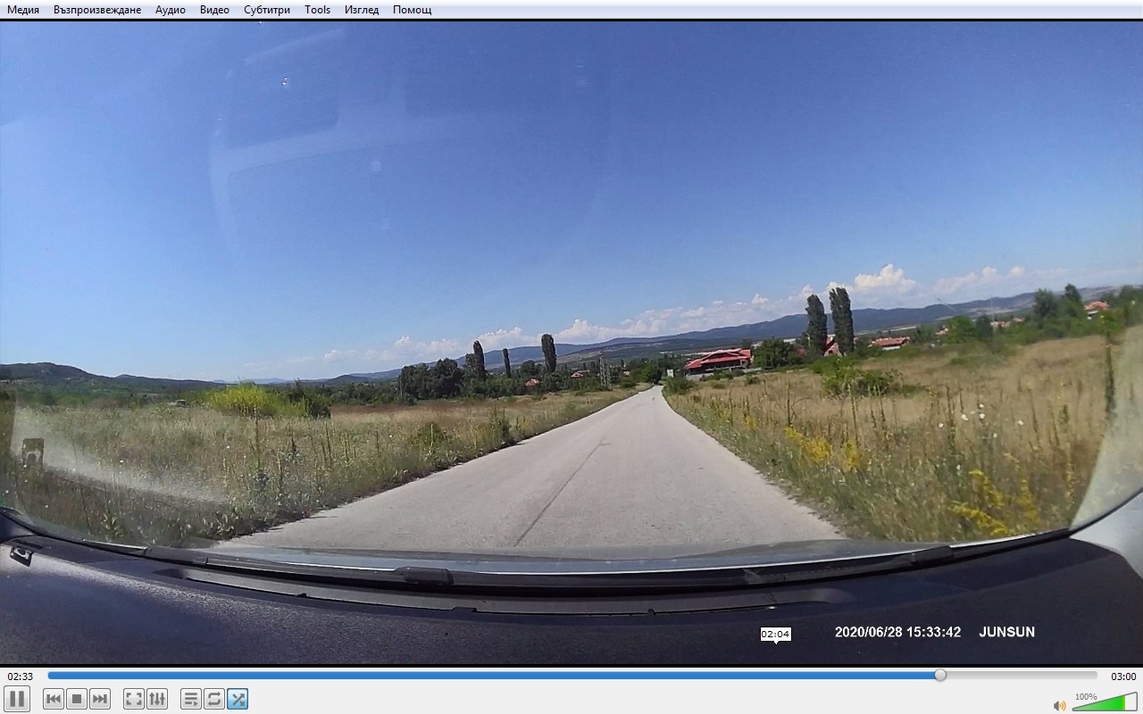

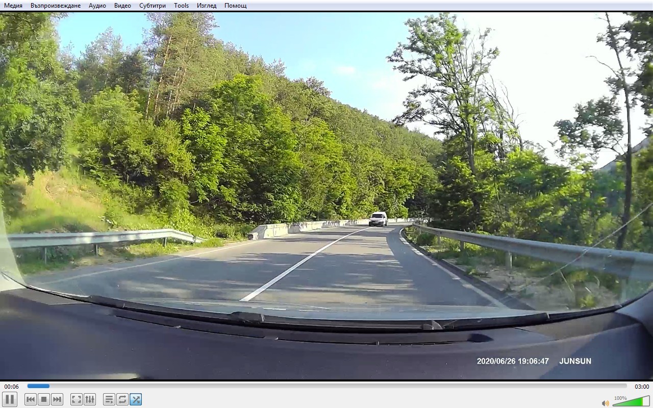

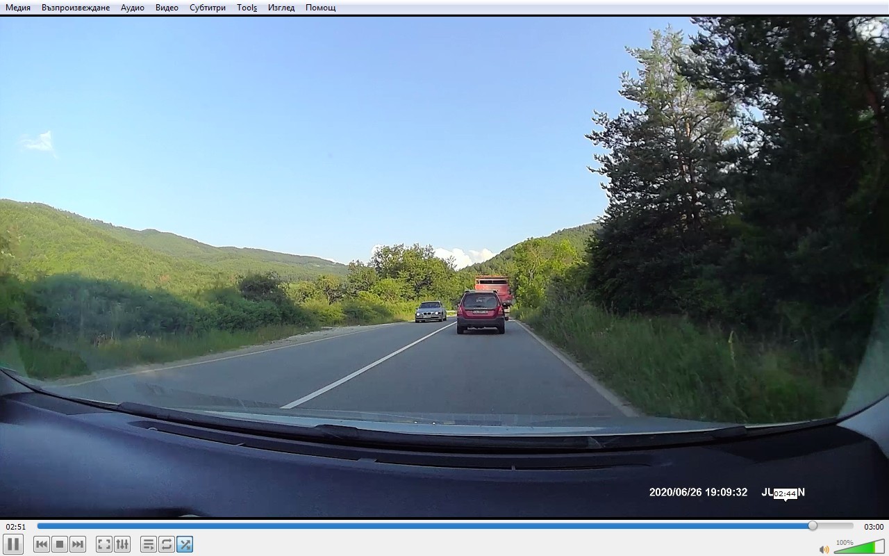

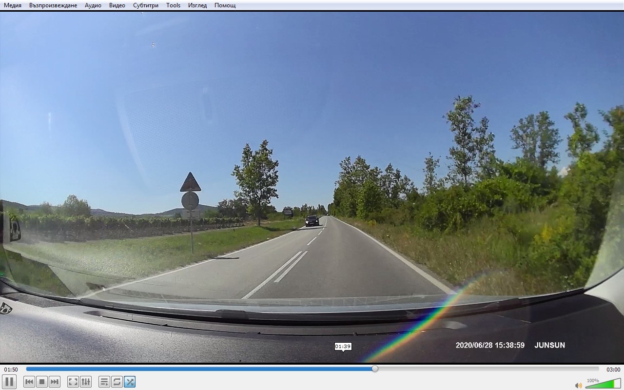

                • Онзи ден пристигна поръчката - Junsun H7.
                  Плащането в Китай излезе около 49€.
                  Първите тестове ги направих на максимална резолюция - 1296 и честота 50Hz и 60Hz. Клиповете са от 3 min.
                  Размера на файловете при 50Hz е между 400 и 446MB, а при 60Hz основно са 446МВ, два са около 540МВ и малко по средата.
                  Картата ми е 64GB и след форматиране показа, че остават за запис 5 часа и 50 минути.
                  С новият софтуер камерата сама се центрира.
                  Прилично разпознава маркировката и сигнализира за напускане на очертанията.
                  Разстоянията до предният автомобил го мери грешно - измерва повече, отколкото показва окомера. Надписа е много дребен и навигатора трябва доста да се взре, зада го разбере. Под 10m от зелен става червен.
                  Ръчно се пуска светкавица, но незнам за какъв режим е подготвена. Може би, когато се снимат снимки.
                  Номерата на колите се различават, но всичко е функция на чистотата на стъклото, ъгъла на осветеност, .... и възможностите на софтуера, с който се гледа.
                  Служебните надписи са горе на екрана (на клипа са долу) и когато небето е без облаци се виждат, но когато има купести и перести облаци .....
                  G-сензора се справя и отделя доста файлове, даже при спиране.
                  Това ми е първата камера и като цяло съм доволен от записа на смимки и видео.
                  С VLC плеара изкарва и видео и звук. "Медия плеар класик" изкарва само само картина, звука се губи.
                  Ръководството е кратко и старо. Новият софтуер работи по малко по-различен начин. Нахвърлях си някакво ръководство и мога да го предоставя.
                  Все още не съм закачил задната камера и нямам впечатления.
                  Не публикувам адраса на търговеца, защото китаеца излезе малко сиганин и не изпълни някои мой указания, та се наложи да направя преразход.
                  Ако някой иска да му направя някакъв текст или съм изпуснал да напиша някакво впечатление, да пише.
                  Първите 2 снимки са от запис на 60Hz, а вторите 2 снимки на 50Hz.
