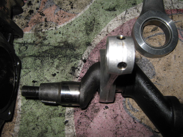

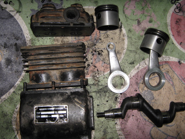

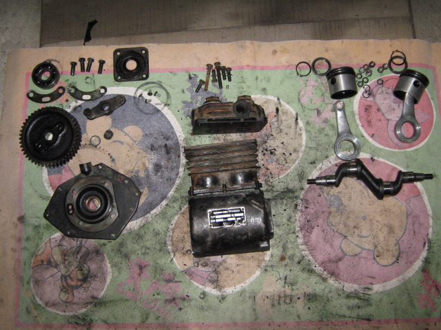

    Онзи ден си взех един Зилов компресор, на външен вид в доста плачевно състояние, и днес дойде време да го разглобя, и да го почистя, прегледам лагери, семеринги(тя е само една, де) бутални пръстени, клапани, почистване, и т.н. Знаете как е със старата техника.
    Пръстените в буталата са здрави, само единият маслен беше леко позапекъл, но след напръскване със спрей за ръждиви болтове се раздвижи и сега е в кондиция.
    Сдиният клапан в главата има някакви налепи, и не държи, но го накиснах тази нощ да стои в коресилин, дано да се оправи, иначе ще играе шкурката.
    Лагерите са здрави, без забележими хлабини, цилиндрите нямат и следа от износване, буталните болтове също. От картера изтече гнусна течност, с консистенцията на нафта при минус 47,3 градуса. При това с наличие на вода(компресора си седеше в един двор под дъжд и слънце). Но след почистване и измиване не забелязах да има някъде и петънце ръжда. Утре ще купя комплект гарнитури, и започвам сглобяването.

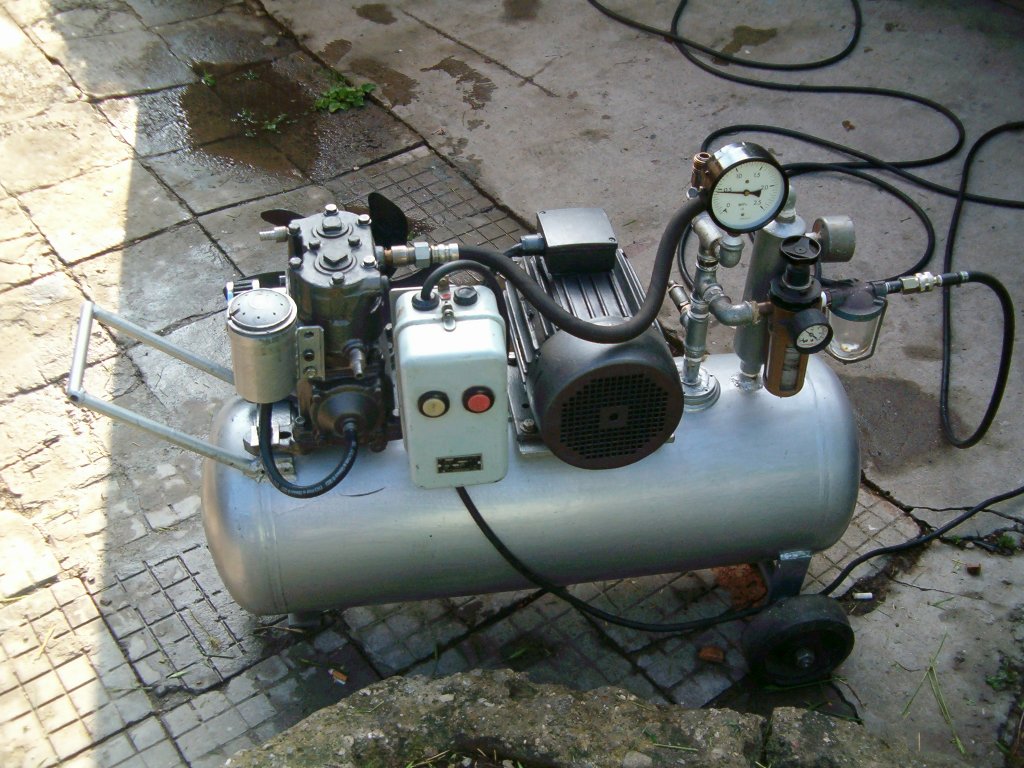

          Аз ги пълня до средата и като загрее маслото се качва в резерварчето моя работи така вече повече от десет години без проблеми.

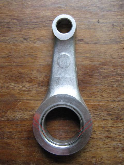

                  Колега и аз до сега се занимавах с един компресор и решавах същите проблеми, но малко го оставям настрани за сега, че трябва да пусна големия вече .От камион DAF е с централно мазане.Маслото постъпва през отвор на първата опора на КВ и върви вътре във вала, а изтичането става през два отвора в долната част на картера през ангренажа и оттам в картера на двигателя.Мазането съм го решил така:чрез 2бр. 4мм-ви отвора под наклон отстрани на биелите отбелязалсъм ги с червено на снимката (оригинално буталните болтове се мажат по този начин- на снимката се виждат).Също ще трябва да се прави капак от едната страна за да затворя картера.Трябва да помисля и за отдушник на картера

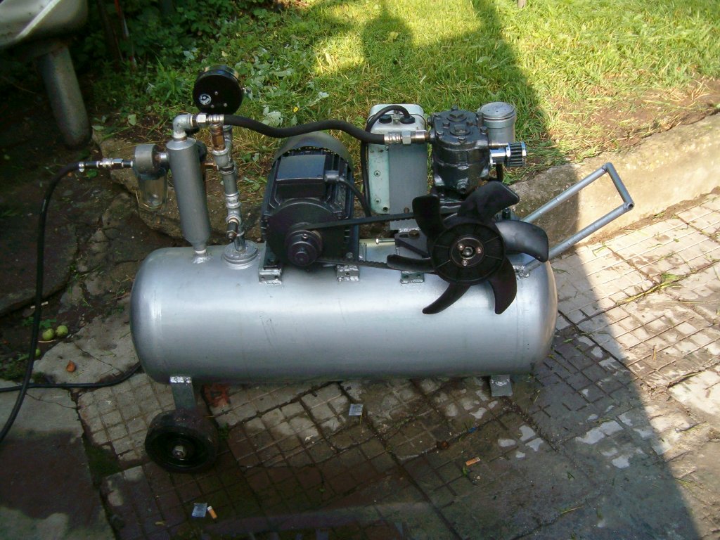

                          Компресора на ЗиЛа събира някъде около 600 - 700 милилитра масло и се налива през долната пробка като го наклониш защото горната минава през коляновия вал и ще го наливаш от там поне един месец. Няма проблеми с това което искарва в разширителя вътре винаги остава достатъчно напъвал съм такъв компресор без водно охлаждане само с перката от нива отпред на шайбата по 6-7 часа нон стоп и няма проблеми . Някои от първите ми екземпляри които съм събирал вече навъртяха двайсетина години стаж и още си работят.

                              Компресора на зила е изцяло чугунен и спокойно може да понесе значително повече от 100 градуса. Това е най простото решение с охлаждането вентилаторна перка от Лада Нива . Всичко това сме го дискутирали в една друга тема и го има описано подробно.
