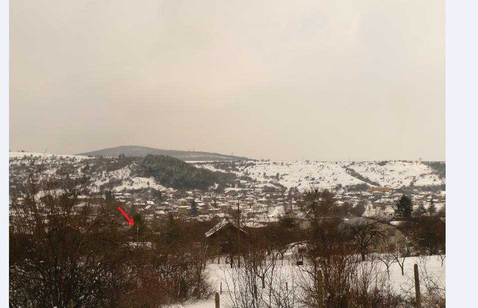

    Колко е разстоянието до първия стълб с осветление в селото? Може да пуснете 5-ти проводник.
    Много е. Трудно ми е да кажа, но той трябва да мине по стълбовете, иначе няма как. Улиците са успоредни, "долната" е захранена. Ако трябва да мине по стълбовете ще е поне километър, напряко през местата не става.... около 200м е.
    Ето горе-долу как изглежда. Със стрелката съм означил лампата на осветената улица!
