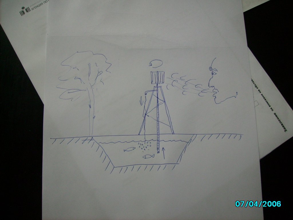

    Понеже съм на вълна правене на рибарник,и понеже вчера и днес духа силен вятър,а може и от Самодивската гроздова да е било,та ми хрумна следната хрумка:
    Водоема е 50-тина квадрата, пък аз искам да гледам вътре 150-тина шараня.Требе им въздух на тея хайвани.
    Та,правим си един вертикален ветрогенератор.Нещо от този :http://greentech-bg.net/?p=3444 сорт.Вертикален,за да не се врътка насам-натам "самолетчето" и да бърка работата.
    Само че,този ветрогенератор няма да прави ток,ами ще му се монтира една тръба от главата до под водата.Тръбата е неподвижна.В нея се монтира ос тип червяк или т.нар Архимедов винт, и се захваща с лагери за главата /перките на турбината/.В горната част се извежда чучур от тръбата и от въртенето на главата се получава изкачване на водата до чучура и свободно падане после обратно във водоема.Като увлича и въздух и по този начин хайваните ще има какво да дишат.
    Вижте схемичката.
    Като екстра ще добавя ,че може да се спретне едно дървено водно колело на падащата струя,което да върти...чеверме,примерно...
    чакам доработка на идеята преди да съм се набутал да почна реализацията.Натиснете снимката за да я уголемите

    Идеята е добра, нооо... до там!
    Първо, поради сравнително ниския си кпд, подобна турбина ще има много малка мощност.
    Второ, подобен вертикален шнек, ще издига малко вода, на малка височина. (пак изключително нисък кпд)
    Трето, идеята да превърнеш енергията на вятъра в механична, после да я трансформираш в потенциална и да я ползваш отново, за превръщане в механична си е чиста загуба...
    Препоръка: ако искаш да качиш вода, достатъчно високо, за да я аерираш, то ползвай перка с верикална ос и бутална помпа.

      Е,значи вертикалната ос остава.Добре.Отде да се снабдя с бутална помпа?Дай разяснение и препоръка как да я материализирам без да се влагат финикийски знаци.

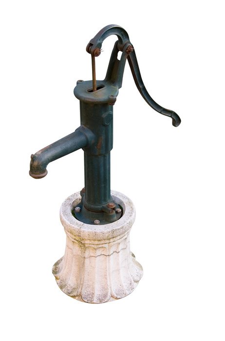

        Това е една типична, традиционна бутална помпа:
        Мога да ти направя и чертеж, ако решиш да си я изработиш. Чстите и са елементарни и всеки стругар може да се справи.

          Това ми е ясно,и аз се сетих за такава помпа.Но как ще накарам вятъра да дърпа буталото?Дай някаква примерна схема колега.
            Ти не си ли виждал стара крачна шевна машина? Сега го обърни обратно - машината с въртенето си да клати педала. А сега си представи че клатещият се педал е дръжката на помпата.
            Има го във всеки автомобилен двигател същото. Не ми идва на ум как по-просто да го обясня. Превръщането на въртеливо движение във възвратно-постъпателно не е никаква космическа технология.

              Коляно-мотовилков механизъм.
              Във вилните зони край Бургас, е пълно с подобни въртележки, които вадят вода.
              П.П. Ако ще се хващаш да правиш подобно нещо, мога да ти направя чертежите, но освен струг, ще ти трябва и тривалова огъваща машина, за перките.

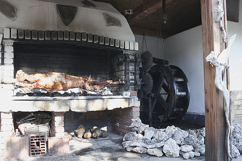

                        Едва ли ще спреш зеленясването с повишаване на кислородното съдържание. Иначе , най-елементарната и според мен ефектна на външен вид схема , трябва да се състои от "вертикалния ветрогенератор" и водно колело като това от снимката , но работещо на обратно /движено от вятъра/ чрез зъбно колело. Ама не от новите а старовремско. Не може да не си ги виждал. Ей като тия на картинката.
